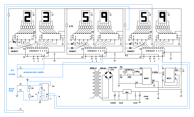

Messaggioda Foto UtenteIsidoroKZ » 28 mag 2011, 2:44
Fai comunque una collisione sulle uscite, forzando un livello alto mentre loro sono a livello basso. Inoltre la giunzione base emettitore dei transistori va in valanga.

Messaggioda Foto Utentemarco438 » 28 mag 2011, 8:10
Rileggendo i vostri post di ieri sera, stamattina mi sono chiesto: ma a che serve resettare il conteggio? #-o
Avendo infatti a disposizione comandi che possono effettuare un avanzamento rapido, che quest'ultimo parta da 0 o da 5 che differenza fa'?
E se, infine (e la cosa e' da provare), tramite un pulsante NC togliessimo per un attimo l'alimentazione
,non avverrebbe un reset completo dei contatori e quindi dei display??
P.S. per Carlo, la tua idea dovrebbe funzionare; mi sembra pero' inutile per i secondi.

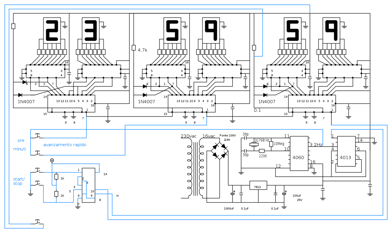

Messaggioda Foto Utentemarco438 » 28 mag 2011, 10:36
Visti gli utlimi sviluppi, lo schema definitivo (salvo errori ed omissioni) dovrebbe essere questo:
Unico dubbio, ancora, e' se i due pulsanti per l'avanzamento veloce debbano essere muniti di "antirimbalzo".

Messaggioda Foto UtenteRenzoDF » 28 mag 2011, 10:51
Solo un consiglio grafico: non usate il giallo per le varianti, il rosso o l'arancio avrebbero una maggiore visibilita' ;-)
[259] Re: OROLOGIO DIGITALE SENZA PIC
Messaggioda Foto Utentemarco438 » 28 mag 2011, 11:04
RenzoDF ha scritto:Solo un consiglio grafico: non usate il giallo per le varianti, il rosso o l'arancio avrebbero una maggiore visibilita' ;-)
L'ho fatto con il rosso, ma e' venuto fuori cosi'!
[260] Re: OROLOGIO DIGITALE SENZA PIC
Messaggioda Foto Utentecarlomusumeci » 28 mag 2011, 16:13
nell'ultimo schema che hai postato Marco..Riguardo il 4011 i pin 6 e 7 sono entrambi al negativo?
