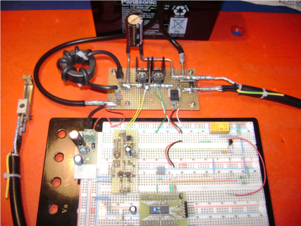

Ciao a tutti, rieccomi qua con nuove ed interessanti domandine !
Ho radicalmente ricostruito la parte di potenza ed introdotto tante modifiche, vi faccio vedere com' é ora il circuito:
Qui, se interessa, ci cono le immagini più definite.
Le modifiche sono :
1- Il PIC18F24J10 è stato sostituito con il PIC18F2420 che mi permette di alimentare la parte di logica del circuito con una tensione di 5V.
2- Ho deciso di eliminare il relè da 40A (come consigliatomi) e di rimpiazzarlo con un modello più piccolo che si occupa soltanto dell' alimentazione della parte logica. Il ramo di potenza infatti sembra più che affidabile già con un solo mosfet, quando ci sarà anche l' altro dovrei essere al sicuro, vedremo....
3- Il cavo che unisce il circuito al riscaldatore è stato sostituito secondo i vostri consigli, ora c'è un coassiale con 7 conduttori più calza. Per realizzare i due cavi di potenza ho collegato 5 conduttori (da 1,5mm² l' uno) per il positivo, mentre il negativo l' ho realizzato unendo alla calza un conduttore interno per bilanciare le sezioni (la calza soltanto non è sufficiente). In questo modo si ottiene una sezione di circa 6mm² cadauno. Questa è stata la modifica più interessante, la semplice sostituzione del cavo ha completamente stravolto le dinamiche di funzionamento....... non avrei mai pensato potesse essere così determinante!
4- Ho portato la frequenza di switching fino a 50Kz ed ho visto che è eccessiva perché la regolazione del PWM diventa molto grossolana ed i transitori di commutazione troppo influenti. Sono quindi sceso per gradi fino ad arrivare a 20Khz dove la regolazione del PWM è sufficientemente fine e non si sente comunque nessun fischio. A me è sembrata la soluzione migliore.
5- Ho aggiuto un sensore di corrente ad effetto Hall (ACS752SCA-100) con fondoscala a ±100A e sensibilità d' uscita 20 mV/A, a riposo l' uscita è a Valim/2 quindi 2,5V. Sembra funzionare benino ma devo ancora approfondire......

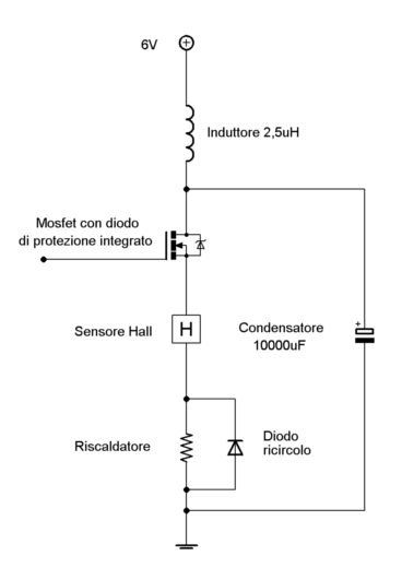

6- Questo è lo schema attuale del ramo di potenza (considerate che dei due mosfet che si vedono nelle foto uno è cortocircuitato tra drain e source quindi non partecipa):
Il circuito così come disegnato ha evidenti problemi, i mosfet autooscillano durante la fase di interdizione e si creano dei picchi molto evidenti e piuttosto difficoltosi da smorzare. Ho provato prima di tutto a tosarli con svariati zener da 5W ma la potenza da dissipare è eccessiva e si distruggono in pochi secondi. Allora sono tornato allo snubber con resistenza condensatore e diodo ma anche questi scaldicchiano e non mi sembrano eccellere.
Il Problema fondamentale è che mi mancano termini di confronto, non riesco a capire se sto esagerando oppure se sbaglio qualcosa. Mi farebbe piacere discuterne con voi ora che la situazione è aggiornata e sono state eliminate tutte le limitazioni della precedente versione.
In poche parole la mia domanda sarebbe questa: di fronte ad un circuito come quello sopra quali sono le soluzioni da adottare per tosare i picchi durante la fase di turn-off e per rendere meno influente il rumore generato dallo switching dei mosfet ? Da dove devo partire con le considerazioni? Il diodo di ricircolo che si vede nello schema attenua il fenomeno ma non a sufficienza. Io per il momento l' ho lasciato lì ma non è detto che debba restarci.
Per il momento non ho aggiunto oscillogrammi per evitare di confondervi e sopratutto perché preferirei capire da voi come si osserva e corregge un circuito del genere.
Come sempre vi ringrazio tanto e vi saluto.... a presto!

Dunque, volevo soltanto dire alcune cose riguardanti il cavo, poi prima di discutere il resto aspettiamo i commenti di Bruno.
Contrariamente a quanto pensavo inizialmente il cavo è essenziale per permettere alla corrente di salire istantaneamente.
Appena finito il circuito avevo collegato il riscaldatore utilizzando due semplici cavi da 10mm², pensavo che il solo aumento di sezione avrebbe sensibilmente migliorato la situazione. Niente di più sbagliato! La corrente saliva ugualmente molto lentamente presentando la stessa curvatura degli oscillogrammi eseguiti con il cavo da 4mm².

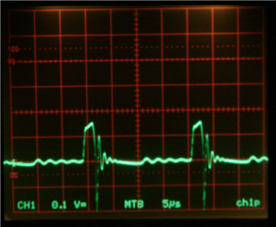

Per chiarire il concetto ti posto un paio di misure della corrente nel ramo di potenza effettuate ai capi di uno shunt da 5mohm.
Questa si riferisce alla forma d' onda della corrente quando l' unione tra circuito e riscaldatore è eseguita con cavi da 10mm²:
Questo invece è l' andamento della corrente quando il riscaldatore viene collegato direttamente al circuito (cioè senza cavi):
Visto che roba?...... io ci sono rimasto male!
Attualmente utilizzando il cavo schermato la situazione è buona, la corrente presenta una forma d' onda molto più simile a quella del secondo oscillogramma. Credo che la miglioria sia legata alla riduzione degli elementi parassiti del cavo e forse l' aver frazionato i due conduttori principali in tanti piccoli conduttori ha favorito anche l' attenuazione dell' effetto pelle.
Ora mi chiedo, utilizzando il cavo coassiale non è che peggioro nuovamente le cose, i conduttori rimarrebbero comunque due, uno interno e lo schermo. L' effetto pelle perciò dovrebbe nuovamente tornare a farsi sentire.......

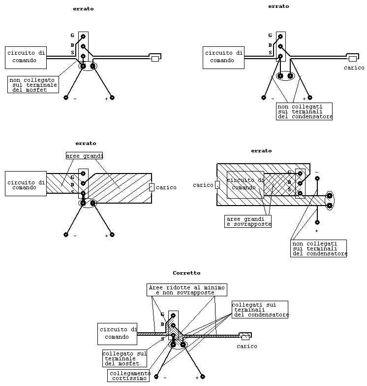

David,
questi sono vari esempi di cablaggio del circuito tipico di un mosfet di potenza con evidenziati alcuni errori tipici. Spero possano esserti utili.
