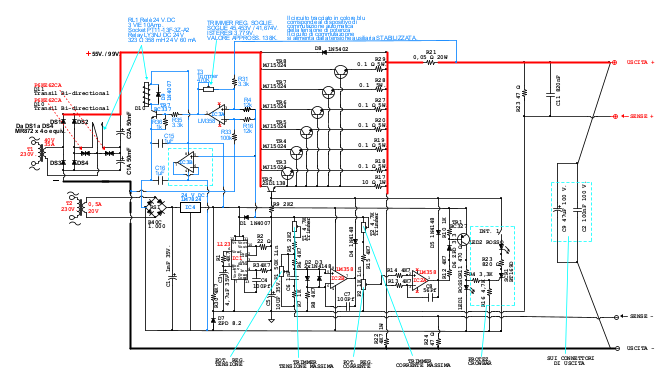

[251] Re: COMMUTAZIONE AUTOMATICA DI TENSIONE
Messaggioda Foto UtenteIsidoroKZ » 2 feb 2021, 1:43
gianniniivo ha scritto:sia come miglioramento circuitale sia come disegno schematico.
Ho visto che hai eliminato il secondo trasformatore ausiliario, bene! Due trasfo ausiliari non si potevano vedere.
Ci sono ancora due punti che non vanno, uno piccolo e` che al messaggio [117] avevo detto una cosa, ma non l'hai fatta. Chissa` come mai non sono stupito?
La seconda, questa e`grave, e`l'alimentazione di IC3A che e` riferita allo 0V, e il transistore che comanda e` invece riferito all'alimentazione ausiliaria negativa. Mi domando come faccia a spegnersi il transistore.
[252] Re: COMMUTAZIONE AUTOMATICA DI TENSIONE
Messaggioda Foto Utentegianniniivo » 2 feb 2021, 16:28
Ciao Foto UtenteIsidoroKZ, grazie per l’intervento ma non riesco a capire il primo passaggio, se qualcosa è sbagliato purtroppo non lo vedo.
L’indicazione di cui a pag.117 mi sembra di averla rispettata, non ci sono più pin liberi, a meno che tu intenda che il pin non invertente di IC3b non debba essere collegato al riferimento ma al negativo di C1…
Per la seconda, osservazione, quella ritenuta grave, invece, hai perfettamente ragione, (CAMBRONNE…), :oops: e ti ringrazio per la segnalazione. Si tratta di un dettaglio sfuggito durante la ristrutturazione dello schema e riguarda soltanto il disegno teorico perché il circuito reale sulla BreadBoard è giusto ed entrambi i componenti sono collegati al riferimento. Se confermerai provvederò a fare le correzioni. Grazie ancora…

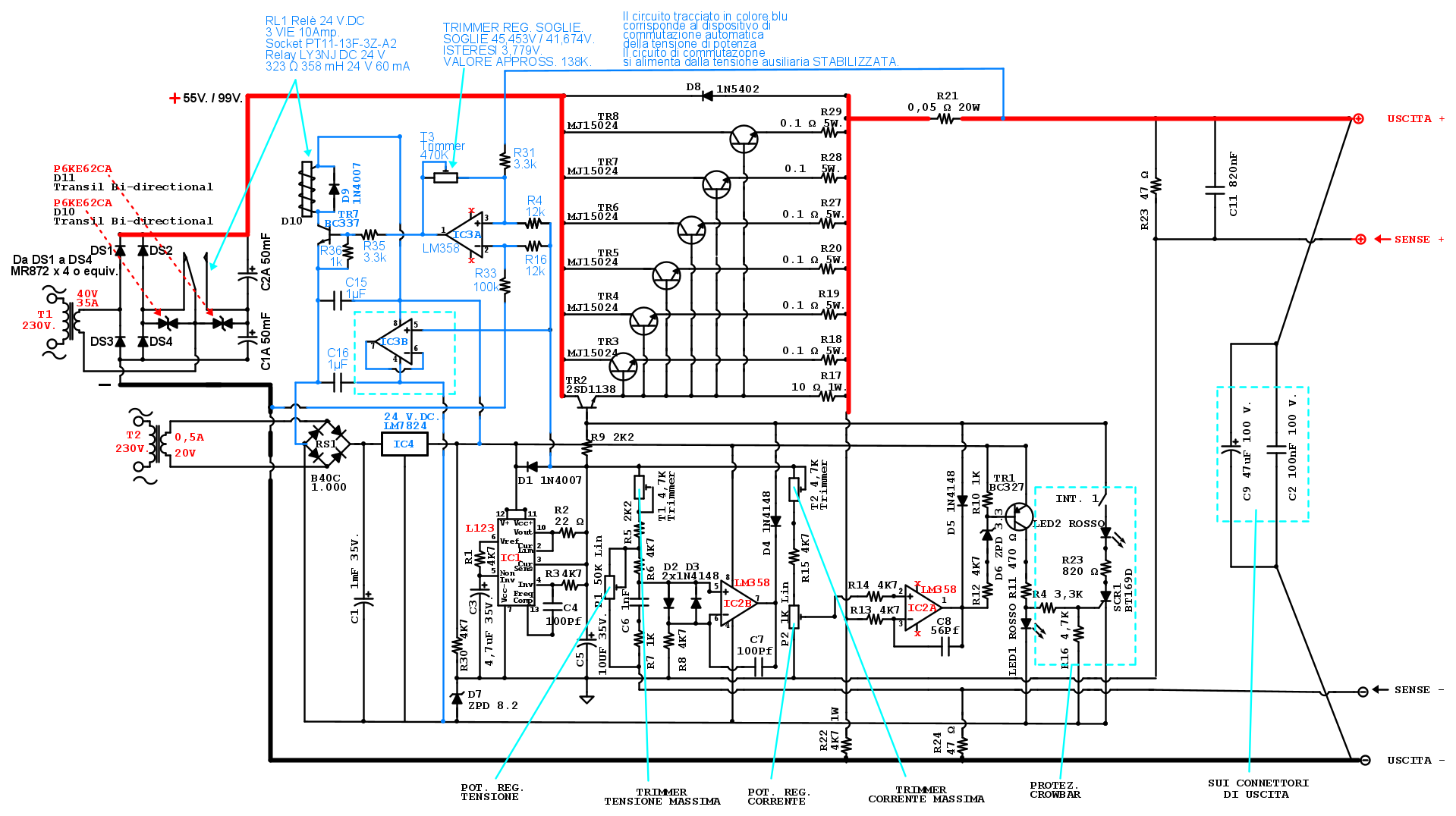

[259] Re: COMMUTAZIONE AUTOMATICA DI TENSIONE
Messaggioda Foto Utentegianniniivo » 4 feb 2021, 21:53
Riprendo l’intervento di Isidoro dopo aver confrontato, con maggiore attenzione, lo schema pubblicato a post [231] con la realizzazione provvisoria del dispositivo.
Ebbene, confermo che il problema sollevato da Isidoro è concreto ma riguarda soltanto lo schema disegnato in FidoCad ed è inesistente sulla realizzazione provvisoria del progetto.
Ovviamente questo nulla toglie alla liceità della contestazione e chiedo scusa per l’errore di esposizione involontariamente commesso.
In ragione di ciò, provvedo a pubblicare l’ultima versione dello schema debitamente riveduta e corretta e, soprattutto funzionante.

[260] Re: COMMUTAZIONE AUTOMATICA DI TENSIONE
Messaggioda Foto UtenteIsidoroKZ » 4 feb 2021, 22:46
Il condensatore C16 ha i due terminali collegati allo stesso nodo.
