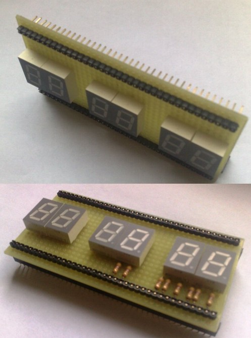

:D ho creato la prima scheda quella comprendente display resistenze e i pettini per montarlo con la scheda che comprenderà i 4511 e 4518...(mancano ancora delle resistenze) PS.Credo di essere migliorato nel fare le foto

@carlo molto bene! Potresti farci vedere anche il lato B della scheda? :mrgreen:

Credo di avere tutto l'occorrente per completare l'orologio mi manca solo la seconda scheda millefori..Colgo l'occasione...per Ringraziare tutti voi...per l'aiuto che mi avete dato... :D

A me personalmente, piu' che i ringraziamenti, piacerebbe vedere l'orologio realizzato e funzionante.
