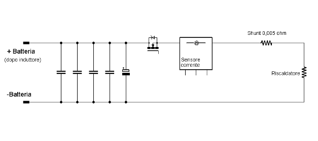

Spero di non andare OT con questa mia domanda:
Osservando le foto del circuito che hai costruito, David, ho notato che dopo il sensore ad effetto Hall hai mantenuto uno shunt resistivo da 5 mohm.
Ho trovato informazioni sulla corrente qui:
Posso chiederti come mai hai deciso di mantenere lo shunt, nonostante esso dissipi una potenza sui 20W?
La corrente di picco che vi scorre varia infatti da 65A (quando il riscaldatore è freddo) a circa 55A (quando il riscaldatore è alla temperatura di 500°C) perciò l'escursione di corrente che discrimina le condizioni limite di funzionamento del riscaldatore è del 15% soltanto.

No no, non sei OT anzi...... per il momento ho mantenuto lo shunt perché non sono sicuro che il sensore di Hall lavori correttamente, osservando il segnale all' oscilloscopio si vede la forma d' onda della corrente piuttosto frastagliata e perciò misurare in diretta dal suo pin d' uscita non è cosa semplice. Credo che il malfunzionamento (se così si può definire) sia legato alla mancanza del filtro in uscita che come riporta nel datasheet è necessario e dall' eccessivo rumore che i transistor creano durante la commutazione (ancora mancano le protezioni per tosare gli spike). La lettura ai capi dello shunt è invece "molto più pulita" e quindi volevo mantenerlo fino a quando non sarò certo delle misure effettuate con il sensore Hall.... diciamo che lo uso come strumento di comparazione ma sicuramente nella versione finale sarà eliminato !

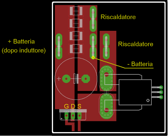

Ciao a tutti,
questo è quanto:
Per quanto riguarda il disegno del PCB è da interpretare così:
- Le aree rosse simboleggiano la piattina di rame (spessore 3mm)
- Le "linee" verticali sono dei faston visti dall' alto e sono i punti di connessione della batteria e del cavo che va al riscaldatore (se i faston non vanno bene stagnerò direttamente i cavi nei punti indicati).
- I condensatori SMD sono da 470nF;100V in X7R
- L' area totale coperta dalle "piste" è di circa 10 cm² (25mm x 40mm), in 5 cm² proprio non ci riesco....
- Ho dovuto inserire nel disegno anche il sensore di corrente altrimenti avrei dovuto stagnarlo volante e la cosa non mi sembrava sensata, i componenti che saranno da aggiungere verranno stagnati direttamente sulle piastre di rame escluso l' induttore d' ingresso che per il momento rimane volante.
Come sono andato?
Ciao e grazie !
David

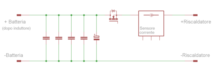

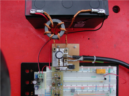

Ciao a tutti,
ecco qui il nuovo circuito:
Qui ci sono le due immagini da scaricare
La parte di potenza è stata disegnata tentando di seguire al meglio la disposizione dei componenti dello schema precedente. Le piste costruite con la piattina di rame (spessore 3mm) sono state "incastonate" in appositi bassofondi ricavati nella vetronite in modo da garantire il posizionamento, l' induttanza è stata riavvolta utilizzando cinque conduttori smaltati da 1,5mm² cadauno. Ho avvicinato al massimo il mosfet al circuito di pilotaggio (circa 1cm) e collegato i terminali nelle immediate vicinanze del componente.
Mi sono nel frattempo arrivati quasi tutti i cavi di cui avevamo discusso (manca soltanto l' ultimo, quello multipolare, che dovrebbe arrivare nei prossimi giorni). Ricapitolando abbiamo:
- Coassiale RG8
- Coassiale RG218
- Cavo schermato di potenza (schermo + 7 conduttori da 1,5mm²)
- Cavo Litz (da 5mm² composto da 400 conduttori)
- Filo smaltato da 0.5mm² per la costruzione del cavo Litz bipolare
- Multipolare (schermo + 20 conduttori da 0.5mm²)(in arrivo)
A questo punto chiederei come procedere. Nel circuito ci sono ancora alcune cose da sistemare ed "approvare" (filtro LC, protezione mosfet). Visto che però il cavo si è dimostrato elemento fondamentale del circuito cambiandolo si stravolgerà nuovamente tutto. Quindi cosa facciamo ? Sistemo prima il circuito o procediamo nel test dei cavi ?
Ciao e grazie!
David

Bel lavoro, davidde!
Se non erro avevi già fatto alcune prove con il carico molto prossimo allo stadio di potenza, senza usare alcun cavo di collegamento, e mi pare di capire che i risultati fossero più che soddisfacenti.
Io direi che con la disponibilità di cavi che hai (
) ti puoi permettere un confronto più tardi; io mi concentrerei sugli effettivi vantaggi del nuovo layout.
Hai provato a collegare di nuovo il riscaldatore direttamente allo stadio di potenza, senza cavi? Come sono le forme d'onda?
Una mia curiosità: Per toglierci definitivamente il pensiero, che ne dici di fare delle misurazioni dapprima con il condensatore da 10.000 uF e poi.. senza?
Un'altra domanda: hai realizzato le "piste" con vere e proprie "blindosbarre in miniatura".. Come hai scelto lo spessore di 3 mm? Non mi sembra una soluzione molto "agevole", devi aver lavorato non poco per fare quel lavoretto (è venuto veramente bene, per inciso!).
Hai pensato di realizzare le piste, magari più larghe, su PCB oppure l'idea delle blindosbarre è definitiva?
p.s.: sbaglio o il cavo è collegato con polarità invertita?
Alberto.

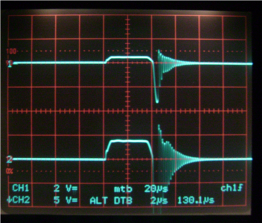

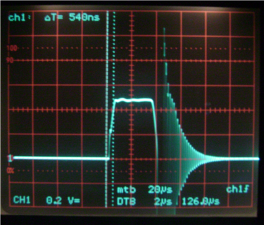

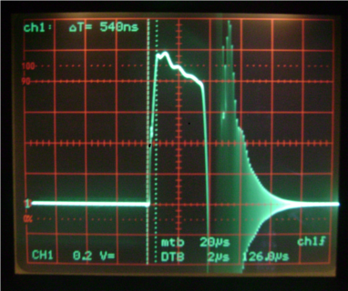

Vi ringrazio molto per i complimenti, fanno sempre piacere! La costruzione è stata piuttosto laboriosa e mi è costata quasi una giornata..... speriamo almeno che il circuito sia sufficientemente robusto !
Per quanto riguarda il cavo avete ragione ma ho scattato le foto appena finito (cioè oggi pomeriggio) ed l' ho infilato in quella posizione per farvi vedere il montaggio....... ora comunque lo giro altrimenti va a finire che me lo scordo e faccio la prova al contrario !

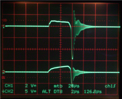

Oscillogrammi non ne ho ancora rilevati....
Il problema è proprio questo se elimino il cavo le condizioni di funzionamento si modificano pesantemente. Senza cavo la corrente sale fino a 110A di picco e gli spike durante l' apertura dei mosfet sono modesti, se invece metto il cavo la corrente rimane molto più bassa e presenta una velocità di salita troppo lenta. Credo che un minimo di cavo sarebbe meglio lasciarlo per non alterare troppo le condizioni di reale funzionamento, potrei lasciare su quello attuale che dovrebbe essere una via di mezzo.........
Si, nella versione definitiva tirerei a realizzare piste larghe su entrambi i lati dello stampato, le "blindosbarrine" non sono molto convenienti....... i tre millimetri di altezza li ho scelti perché con quello spessore la sezione minima (corrispondente al terminale drain) è di almeno 6mm². Facendo però il conto della larghezza delle piste ipotizzando uno spessore di rame di 35um vengono troppo larghe
Mi organizzo ed appena riesco vi posto i primi oscillogrammi....
Ciao e grazie!
David

Facciamo così, misuro la corrente nel riscaldatore e simultaneamente la tensione ai suoi capi, prima con l' elettrolitico montato poi senza, cosa ne dici ?Brabus scrive:

Ho cominciato da ieri a controllare all' oscilloscopio i segnali, vi posto le prime foto. Tenete presente che per il momento ho appositamente omesso qualsiasi tipo di protezione per i picchi, così potete vedere come si presentano sin dall' inizio le forme d' onda di tensione e corrente. Non sapendo bene da dove partire nel mostrarvi la situazione generale ho deciso di farvi vedere prima di tutto come si presentino i segnali ai capi del riscaldatore quando è collegato al circuito direttamente oppure tramite cavo. Il cavo utilizzato è quello che si vede nelle fotografie precedenti (multipolare schermato con sette conduttori interni). Per le misure di corrente ho utilizzato lo shunt da 0,005ohm.
Questo è lo schema:
Qui si vedono gli andamenti della corrente (CH1) e della tensione (CH2) ai capi del riscaldatore quando è collegato direttamente al circuito:
Questa è la forma d' onda della corrente:
Qui invece si vedono gli andamenti della corrente (CH1) e della tensione (CH2) ai capi del riscaldatore quando è collegato al circuito tramite il cavo:

Credo che l' utilizzo del cavo di collegamento circuito-riscaldatore sia necessario visto che senza la corrente ha picchi di 200A.
Voi cosa ne dite ?
