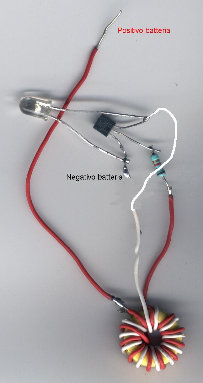

Messaggioda Foto UtenteilZott » 21 ago 2009, 14:33
eccola :wink:
con lo schema della bobina indicato prima, 10T

[32] Re: ladro di joule e led alta luminosità
Messaggioda Foto Utentedavidde » 21 ago 2009, 18:22
IlZott, sembrebbe esserci un errorino di collegamento ...
Prova così e poi fammi sapere:

[33] Re: ladro di joule e led alta luminosità
Messaggioda Foto UtenteilZott » 21 ago 2009, 19:10
grazie ma nulla da fare non va...
ho ricambiato anche il TR tante volte si fosse bruciato, ma niente... ho notato però che dal collettore esce lo stesso tensione delle pila.... potrebbe essere che il TR non riesca ad oscillare ?? magari abasso o aumento R1 ? però dovrebbe andare anche con quella da 1k, a tutti praticamene va... cambiato anche led, cosi per prova, nulla..

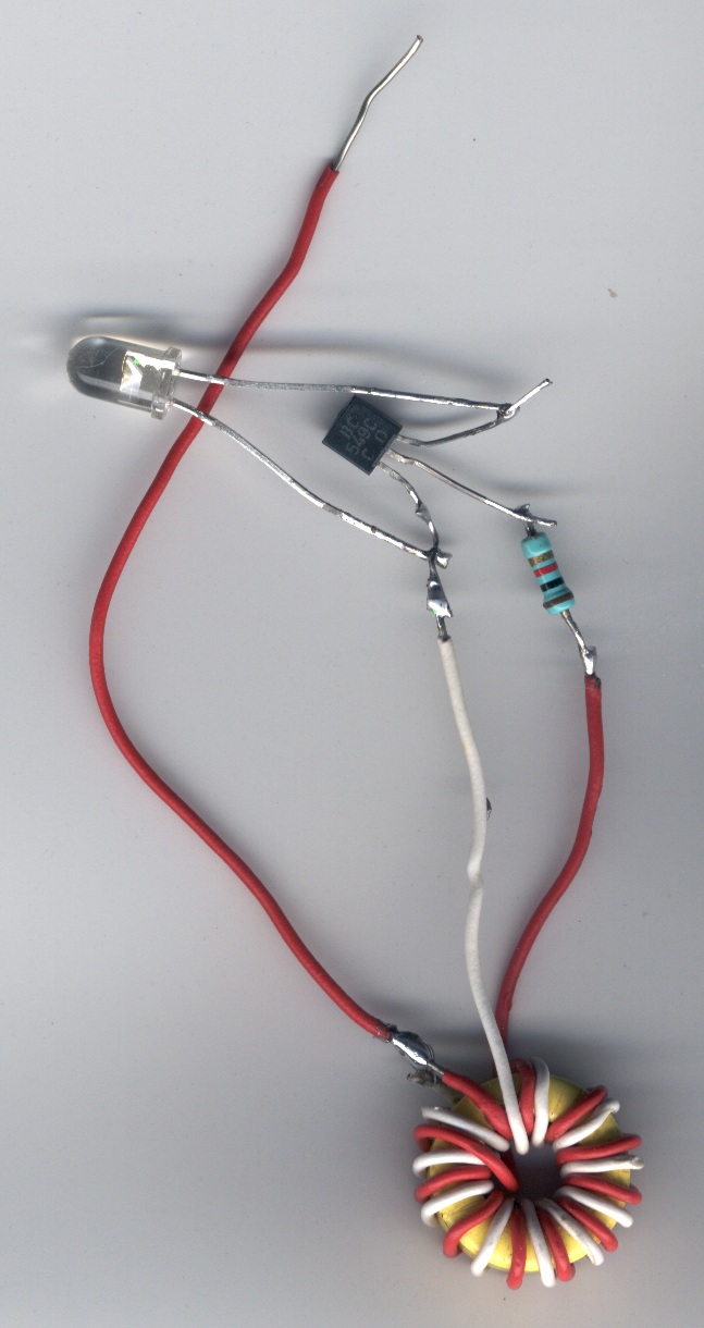

[35] Re: ladro di joule e led alta luminosità
Messaggioda Foto UtenteilZott » 21 ago 2009, 19:33
BUUUUUUUUUUUUUUUUUUUUUUU
niente.. sia con led biaco attaccato e rosso.. solo rosso.. nulla.. ho provato anche con verde e giallo.. sia in parellelo che soli, niente..
a me sto micro circuito non vuole funzionare... buuuuuuuuu

[36] Re: ladro di joule e led alta luminosità
Messaggioda Foto Utentepinowski » 21 ago 2009, 19:53
Hai contollato la pila? :mrgreen:

[37] Re: ladro di joule e led alta luminosità
Messaggioda Foto UtenteilZott » 21 ago 2009, 19:54
pinowski ha scritto:Hai contollato la batteria? :mrgreen:
fatto prove con pile da:
0.7V.
1V .
1.5V.
niente... :(

[38] Re: ladro di joule e led alta luminosità
Messaggioda Foto Utentepinowski » 21 ago 2009, 20:08
Dalla foto che hai postato (che brutto termine!) il circuito sembra corretto, tra le altre cose hai controllato la corretta polarità del LED?
Altro non saprei...

[39] Re: ladro di joule e led alta luminosità
Messaggioda Foto UtenteilZott » 21 ago 2009, 20:14
pinowski ha scritto:Dalla foto che hai postato (che brutto termine!) il circuito sembra corretto, tra le altre cose hai controllato la corretta polarità del LED?
Altro non saprei...
ho provato a girare anche il led, niente...
è questo il fatto sono tre pezzi messi in croce e a me non va :x
La spedizione a qualche anima pia (con logicamente ritorno sempre a mio carico comprensivo di componenti regalo per fare un secondo kit) per realizza sto benedetto aggeggio è sempre valida :D [-o<

[40] Re: ladro di joule e led alta luminosità
Messaggioda Foto Utenteposta10100 » 21 ago 2009, 20:20
ilZott ha scritto:La spedizione a qualche anima pia (con logicamente ritorno sempre a mio carico comprensivo di componenti regalo per fare un secondo kit) per realizza sto benedetto aggeggio è sempre valida :D [-o<
No, così non va! Sono 3 pezzi!
Butta tutto in un angolo e rifallo da zero, magari al posto del filo smaltato usa del filo normale con guaina.
A proposito di filo smaltato: lo limato alle estremità prima di saldarlo vero?
