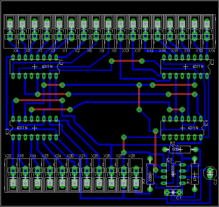

questo PCB può funzionare?
[31] Re: questo PCB può funzionare?
Messaggioda Foto Utentedavidde » 22 nov 2009, 16:41
Esatto!
Devi fare in modo che il rame rimanente dopo lo sviluppo sia esattamente come quello della seconda immagine (ovviamente se lo guardi da sotto), in modo che quando giri lo stampato l' NE555 passi a destra come nell' immagine vista "in trasparenza" (cioè da sopra).

Per quanto riguarda il disegno dello stampato ho dato una ricontrollata adesso e mi sembra tutto corretto...
In bocca al lupo !

Messaggioda Foto Utentestinger1 » 30 nov 2009, 16:00
ciao, ho quasi finito di rifarlo.. hai dei test da consigliarmi prima di mettere i circuiti integrati negli zoccoli?
ciao
Foto Utentestinger1
0 3
Messaggi: 149
Iscritto il: 28 lug 2007, 1:39
[35] Re: questo PCB può funzionare?
Messaggioda Foto Utentedavidde » 30 nov 2009, 17:01
Ciao, prima di inserire gli integrati ti conviene verificare che la tensione di alimentazione sia ok.
Prendi i datasheet dei tre integrati e controlla (con il tester) che ai pin di alimentazione arrivi l' esatta tensione e sopratutto che non siano invertiti il positivo con la massa.
Se questo controllo risulta positivo puoi montare gli integrati e verificare il funzionamento di tutto il circuito.

[36] Re: questo PCB può funzionare?
Messaggioda Foto Utentestinger1 » 30 nov 2009, 22:31
allora come mi hai consigliato ti scrivo tutto:
ne555 massimo 18v
nero su pin 1 e rosso su pin 8 = 8.77
nero su pin 8 e rosso su pin 16 del 4017= 8.77
nero sul 7 e rosso sul 14 del 4011= 8.77
mi sembra tutto a posto.. quindi monto!

[38] Re: questo PCB può funzionare?
Messaggioda Foto Utentestinger1 » 30 nov 2009, 22:40
niente non va..in entrata ho 8.65
tra la massa dei led e quasi tutti i positivi mi viene: -0.73
invece su la massa e il pin 7 del 4017 mi viene 5v
ora tutti le uscite dei led sono andate a 0.03 e si sposta l'uscita a 5v..
é giusto?

Messaggioda Foto Utentedavidde » 30 nov 2009, 22:51
Hai inserito nel verso giusto tutti gli integrati ?
Occhio che IC3 va montato opposto rispetto agli altri ...
Disegno PCB.png (13.49 KiB) Osservato 2206 volte
Poi devi darmi spiegazioni dettagliate delle prove che fai altrimenti cosa vuoi che ti dica ?

Messaggioda Foto Utentestinger1 » 30 nov 2009, 22:58
si certo ho fatto molta attenzione al verso degli integrati, sono tutti in posizione come nel disegno.
ora c'e l'alimentatore attaccato e un led tra la massa di tutti i led e il 4 foro e non si accende...
non saprei.. che prove potrei fare per capire dove ho sbagliato? ho controllato tutte le saldature con il tester per vedere se i pin o le piste si toccavano.
i puntini neri indicano il senso..
Immagine
