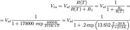

Messaggioda Foto UtenteIsidoroKZ » 11 feb 2010, 11:35
Hai il coefficiente B del termistore? Suppongo sia 4000 K, ma puoi cambiare a piacimento.
Il valore della resistenza dell'NTC e` qualcosa del genere R(T)=R(T_0)\text{e}^{B(\frac{1}{T}-\frac{1}{T_0})} e per il tuo caso, sostituendo le quantita` R(T)=2500\,\exp\left(13.652\frac{20\,\text{K}-T}{273\,\text{K}+T}\right)\,\Omega
La temperatura T e` in gradi Celsius.
La tensione sul partitore in funzione della temperatura vale
\begin{align}V_{in}=V_{al}\frac{R(T)}{R(T)+R_1}=V_{al}\frac{1}{1+\frac{R_1}{R(T)}}=\\=V_{al}\frac{1}{1+170000\,\exp{\frac{4000\,\text{K}}{273\,\text{K}+T}}}=V_{al}\frac{1}{1+.2 \exp\left(13.652\frac{T-20\,\text{K}}{T+273\,\text{K}}\right)}\end{align}
Dove ho messo l'ntc di prima e la resistenza del partitore da 500 ohm. Ci sono due epressioni equivalenti, usa quella piu` comoda da implementare.
Il valore numerico che si legge all'ingresso dell'A/D sara` pari a
N=\frac{2^n}{V_{ref}}V_{al}\frac{1}{1+170000\,\exp{\frac{4000\,\text{K}}{273\,\text{K}+T}}}=\frac{2^n}{V_{ref}}V_{al}\frac{1}{1+.2 \exp\left(13.652\frac{T-20\,\text{K}}{T+273\,\text{K}}\right)}
e dato che il piu` delle volte la tensione di riferimento e` anche quella che alimenta il partitore, si ha, ad esempio con un convertitore a 10 bit
N=\frac{1024}{1+170000\,\exp{\frac{4000\,\text{K}}{273\,\text{K}+T}}}=\frac{1024}{1+.2 \exp\left(13.652\frac{T-20\,\text{K}}{T+273\,\text{K}}\right)}
Ad esempio a 20 C leggi 853, a 60 C leggi 504, e a 120 C leggi 137.
Adesso basta invertire la funzione e trovare T in funzione di N. La funzione viene una cosa del genere
T=\left(\frac{4000\,\text{K}}{12.04+\ln\left(\frac{N}{1024-N}\right)}}-273\,\text{K}\right)\,\, ^\circ \text{C}
Se hai le librerie matematiche che fanno i logaritmi e le divisioni floating point, sei a posto, altrimenti devi usare la linearizzazione a tratti, che va bene anche per funzioni che "crescono scendendo".
La scelta della resistenza del partitore e` abbastanza semplice: deve avere lo stesso valore dell'NTC alla temperatura in cui ti interessa la massima risoluzione. Avendola scelta da 500 ohm, la massima risoluzione e` intorno a 60 C.

Messaggioda Foto UtenteIsidoroKZ » 12 feb 2010, 10:12
cdileo ha scritto:
Isidoro grazie per un po' sono riuscito a seguire ma dopo mi sono un po' perso causa ruggine nei neuroni.
Per i neuroni arrugginiti non usare lo svitol, e neppure il WD40 :)
cdileo ha scritto:comunque semplificando i passaggi quella sopra e' la formula risolutiva che devo infilare dentro al PIC per linearizzare la risposta dell'NTC.
Si`, e` quella. Non ho pensato di mettere quella letterale, cosi` puoi adattarla per l'ntc e la R1 che metti.
cdileo ha scritto:Per quanto riguarda la resistenza di pullup del partitore l'ho messa a 200 ohm perche' mi interessa piu' precisione nella parte intorno ai 90-100°, e di conseguenza ho abbassato il valore da 12,04 a 11,11 poi comunque sara' da ritoccare in base al valore della resistenza reale che trovero' in commercio, per ora mi limito a simulare il tutto.
Ho calcolato la corrente che attraversa il partitore che e' 21 mA a 150 °C.
Migliori la risoluzione non la precisione intorno alla temperatura che ti interessa.
cdileo ha scritto:Ultima domanda isidoro, nella descrizione che hai fatto prima fai riferimento ad un collegamento al PIC con Vref, io non l'ho mai utilizzato il PIC in questa configurazione ingresso analogico + Vref, ma utilizzo direttamente una sola porta settata in analogico. E' indispensabile collegare anche la Vref?
Direi di si`. In convertitore fa il rapporto fra la tensione di ingresso e Vref e la fornisce come risultato della conversione.
Se il risultato della conversione lo vuoi vedere come numero intero, fra 0 e 1023 (se hai 10 bit), allora puoi pensare che il rapporto Vin/Vref sia moltiplicato per 1024 e fornito come numero intero.
Se il convertitore ha Vref=5V e Vin=2.5V l'uscita e` 512. Se hai Vin=2.5V ma questa volta Vref=4V, allora l'uscita sara` 640.
La formula letterale da usare per la linearizzazione e` T=\frac{B}{\ln\left(\frac{N}{1024-N}\right)+\frac{B}{273+T_0}+\ln\left(\frac{R_1}{R_0}\right)}-273 dove T_0 e` la temperatura di riferimento dell'NTC in gradi Celsius, R_0 la resistenza dell'NTC alla temperatura T_0, B e` la costante dell'NTC e R_1 la resistenza di pull-up.
