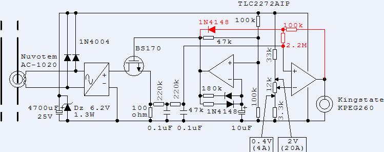

Ho fatto alcune modifiche: non mi piaceva il multivibratore che, con la scusa del rail to rail, lo avevo fatto lavorare con delle soglie troppo basse e poi mi sono accorto che la parte che commuta la resistenza da 100ohm poteva essere semplificata eliminando un mosfet. Se la tensione sulla resistenza da 100 ohm arriva al massimo a 2V ci possiamo permettere di montare il mosfet in quest'altro modo visto che rimangono 4.2V tra gate e source per pilotarlo e che dovrebbero essere sufficienti.
Però mi aspettavo almeno qualche commento o qualche critica...cos'è 'sto silenzio?

Ma che schifo! Cosi` qualche critica l'hai avuta
Bella l'idea di ricollegare una resistenza conosciuta per misurare la corrente! Stavo pensando se si poteva cambiare la frequenza del bip bip in funzione della corrente misurata, ma non mi sembra immediato.
Avevo usato un duplicatore per avere piu` tensione e fare piu` fracasso, ma con la tua configurazione non riesco a introdurlo.

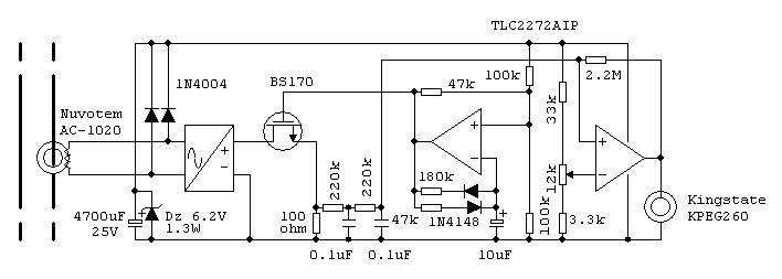

Grazie Isidoro, cominciavo a sospettare di aver scritto qualche minchiata colossale.
Ho apportato ancora una modifica perché mi sono accorto che con il trimmer regolato per bassi valori il comparatore del cicalino non si sarebbe resettato durante il semiciclo di due secondi.
La resistenza da 2.2M conferisce un po' di isteresi al comparatore e l'ho messa per garantire che il bip, se parte, si autoritenga per tutto il semiciclo di mezzo secondo e per evitare quindi balbettii. Forse si potrebbe fare a meno dell'isteresi e quindi di tutta la parte in rosso perché un po' di isteresi il circuito ce l'ha comunque: quando il cicalino suona si ha un calo naturale della tensione di alimentazione che farebbe abbassare la soglia e che quindi aiuterebbe il comparatore a mantenersi con l'uscita alta.
Quando suona il cicalino la corrente assorbita da tutto dovrebbe essere di circa 5mA, si dovrebbe avere una velocità iniziale di scarica del condensatore da 4700uF di circa 1V/s e quindi mi aspetterei un ripple di circa 0.5V che grosso modo è il 10% dell'alimentazione.
Ci avevo pensato anch'io a far variare il ritmo con la corrente ma c' ho rinunciato.
Per sovralimentare il cicalino si potrebbe far oscillare in qualche modo il comparatore di destra e poi duplicare l'onda quadra in uscita ma raddoppierebbe il consumo di corrente limitando la possibilità di far funzionare il circuito anche con correnti di linea relativamente basse 4-5A, il limite inferiore probabilmente salirebbe a 8-10A.
Il ragionamento che faccio è questo: Se il condensatore di alimentazione si scarica con 5mA per mezzo secondo, vuol dire che sono necessari almeno 5/4=1.25mA durante la fase di carica che dura due secondi per ricaricarsi. Durante i due secondi le cose vanno quindi come se il TA vedesse una resistenza di carico di 6.2 / 1.25x10^-3= 5 kohm e dai grafici si vede che per garantire 6V con un carico di 5 kohm è necessario che la corrente di linea sia almeno di 2-2.5A.
Ovviamente il ragionamento è grossolano perché non tiene conto del fatto che la corrente del grafico è espressa in valore efficace e c’è poi la caduta sui diodi che peggiora ulteriormente le cose… tutto sommato, Isidoro correggimi se sbaglio, direi che 4-5A potrebbero essere sufficienti a tenere in piedi il circuito.
