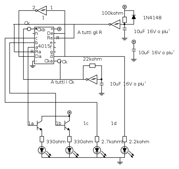

Messaggioda Foto Utentegiorjevic » 10 apr 2011, 21:44
Ho comprato il materiale occorrente e ho realizzato il circuito :D il circuito l'ho realizzato provvisoriamente con 4 led e il clock lo ho ottenuto con con una porta invertente del CD40106 un condensatore da 10uF e una resistenza da 22Kohm. Il clock rimane impreciso in quanto i Led si accendono e si spengono con tempo inferiore a un secondo.
Mi conviene utilizzare il CD4060 e l'oscillatore al quarzo per generare il clock in maniera che sia preciso e abbia tempo di 1 secondo?
Dopo aver realizzato il circuito mi sono reso conto che pur realizzando un circuito provvisorio con quattro Led la scansione dei Led ovvero la loro accensione consecutiva si mantiene costante fino al terzo led che è collegato al piedino c(PIN 3) mentre il 4 Led non si accende in maniera consecutiva ma ritarda. Ho provato a collegare il 4°Led al piedino d(PIN 10) invece che al piedino g(PIN 11)ma rimane poi sempre acceso.
Come mai rimane sempre acceso il 4° Led se lo collego al piedino d??Come devo fare affinchè ciò non accada?
Come devo fare affinchè la successione dei Led sia costante?
L'utilizzo delle resistenze da 330ohm si è rivelato un fallimento in quanto i Led per spegnersi completamente necessitano per forza di un transistor NPN.Mentre le resistenze da 2.2 e 2.7ohm sono state un successo in quanto hanno una luminosità uguale se non leggermente maggiore di quelle da 330ohm con transistor.Quelle che si sono comportate meglio sono state quelle da 2,7Kohm.

Messaggioda Foto UtenteIsidoroKZ » 10 apr 2011, 23:39
Bravissimo!
Ho sbagliato un collegamento nello schema, il quarto led deve essere collegato al piedino d :oops:, questo dovrebbe essere lo schema giusto.
A che tensione hai alimentato il circuito?
Non capisco la questione dei led che non si spengono e che fanno meno luce con il transistor. Sei sicuro di aver collegato correttamente i terminali del transistor?
Il led sul 10 dovrebbe spegnersi e anche tutti gli altri dovrebbero spegnersi. Mi sa che c'e` qualche problema di collegamento sulla porta invertente.
Fai qualche foto da vicino in modo che si possano vedere i componenti e come sono collegati, e, dopo averle dimensionate a circa 600 pixel massimo di larghezza, postale, che vediamo.
E` normale che la frequenza sia piu` veloce, e` fatto apposta per non aspettare tanto quando ci saranno tutti i 60 led e si deve collaudare il circuito. Poi la metteremo a posto (mi sembra che l'avessi gia` detto).

Messaggioda Foto Utentegiorjevic » 11 apr 2011, 1:08
Allora ho riprovato il circuito e adesso va :D :D grazie per la correzione :D
Per i transistor ho controllato il collettore e la base e l'emettitore sui data sheet e li ho collegati bene e infatti adesso i led vanno bene...prima quando avevo provato i primi due led con solo la resistenza da 330ohm i led non si spegnevano del tutto ma rimanevano accesi di poco quando dovevano spegnersi e poi invece quando si accendevano acquistavano una luminosità normale.
Ho alimentato il circuito a 12V e ho provato anche a3V e ha funzionato...quando alimento il circuito in una qualsiasi tensione però i primi due led con il transistor mantengono una luminosità leggermente più bassa sembrano quasi simili però la luminosità maggiore la ottengo con il led con la resistenza da 2.7Kohm il che non riesco a spiegarlo
Ho comprato anche il CD4060 e ho ricavato l'oscillatore al quarzo dalla sveglia quindi volendo il clock possiamo realizzarlo anche il CD4060 e l'oscillatore al quarzo
