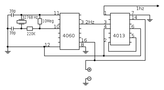

Visto che l'orologio dovra' funzionare sia a batteria che con tensione di rete, credo sia utile munirlo fin dall'inizio di un piccolo stadio stabilizzatore (un ponte,due condensatori e un 78xx).
Si potrebbe cosi' collegare direttamente alla batteria e,con adeguato trasformatore, alla rete.
C'e' da considerare che la tensione proveniente da una batteria auto (o moto) non e' mai perfettamente stabile e presenta dei picchi. Altra cosa da considerare e' il drop out del 78xx, per cui difficilmente si potranno ottenere 12V stabilizzati con un 7812, viste le cadute su ponte e sull' integrato.
A mio avviso, sceglierei quindi una tensione di alimentazione minore ma ben stabilizzata a 9 o 5V.

hai ragione...era comunque mia intenzione mettere dopo la batteria o rete un ponte condensatore stabilizzatore ...credo a questo punto di utilizzare il 7805...visto che lei nei suoi orologi li ha stabilizzati a 5 volt e vanno benissimo...prima ho apportato delle modifiche riguardo l'alimentazione dei 4060 e il 4013 http://imageshack.us/photo/my-images/651/immagineflu.png/...sono giusti o no?

Vedi se, in tempi brevi, riesci a postare un circuito di base su cui discutere usando fidocad.
Cio' per permetterci di apportare eventuali modifiche senza sprechi di tempo.

Mi pare che ci siamo anche se hai dimenticato di indicare il valore di alcuni componenti.
Ora non ti resta che procurarti il necessario e cominciare il montaggio per provarne il funzionamento.
[37] Re: OROLOGIO DIGITALE SENZA PIC
Messaggioda Foto Utentecarlomusumeci » 18 mag 2011, 21:26
ma la resistenza parallela al quarzo da quanto è? e i collegamenti positivi e negativi sono giusti? non vorrei bruciare gli integrati... :) grazie anticipatamente per tutto :D

La resistenza e' da 2.2 Megaohm i due condensatori da 220pF.
Il CD4013 ha 14 pin (non 16) quindi il positivo va sul 14!

ok perfetto il pin 12 del 4060 va al negativo insieme all'8?
