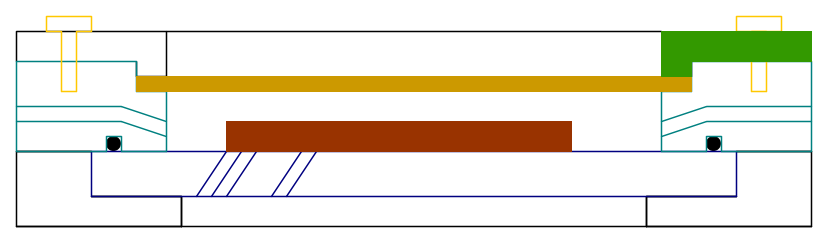

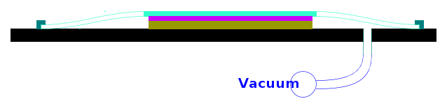

Messaggioda Foto Utentecrestus » 7 ago 2011, 17:15
Dannato PC.... :(
Anyway... io invece avevo pensato a questo sistema leggendo quello che avevi scritto:
dove il viola è il lucido stampato con la traccia per la fotoincisione....
Se invece di un solo buco se ne facessero molti si otterrebbe anche un sistema di ancoraggio della basetta... utilizzato in molte macchine utensili come sistema...:)
Ora ho trovato un vetro...preso da una cornice inutilizzata... :cool:
domani sera forse prima prova...:)

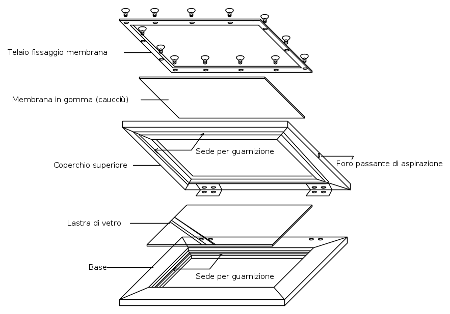

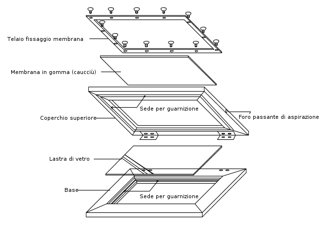

[33] Re: Progetto Bromografo
Messaggioda Foto UtenteIvan_Iamoni » 7 ago 2011, 18:12
Una piastra piena di forellini sarebbe elaborato e non permetterebbe si sfruttare a pieno la superficie vitrea al di sotto, rimarrebbe estrememnte ridotta.
Io ho elaborato questo progettino (forse lo realizzerò)
Si può realizzare benissimo in legno.
La membrana in caucciù non dovrebbe essere dificile da trovare , in compenso una gomma non troppo spessa andrebbe bene.
Laria la si toglie dal foro laterale, dove la mebrana non arriva a lambire la superficie interna del bordo, e si aspira l'aria in tutto il perimetro.
Una relaizzazione di questo tipo, è elaborata all'inizio, ma poi ti permette di riutilizzare il bromografo senza continuare a gettare via sacchetti di plastica o bustine trasparenti e schotch.
5.336 6 10 12
Messaggi: 2330

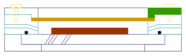

[34] Re: Progetto Bromografo
Messaggioda Foto Utentecrestus » 7 ago 2011, 20:44
mmm così?
si elimina una guarnizione inutile e va tutto ad incastro...
la sede del caucciù fa l'altra guarnizione...
altra cosa più fori distribuiti secondo me non sono male... ho paura che il caucciù tiri più da una parte che dall'altra e sposti il PCB dalla posizione....

[35] Re: Progetto Bromografo
Messaggioda Foto UtenteIvan_Iamoni » 7 ago 2011, 21:04
Sì così visto in sezione, in effetti la guarnizione tra la cornice della base ed il verto è solo di appoggio al vetro e per nulla funzionale, si può omettere.
Più fori sono poi da collegare tutti insieme, e nel circuito del vuoto, come in tutti i circuiti, più raccordi hai, più probabilità di perdite hai.
