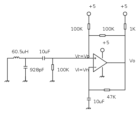

Non ho capito! #-o
Sto cercando di prendere spunto da un LC-meter trovato su un blog, poiché so che è stato realizzato ed è funzionante, a me non sembra vi sia un Oscillatore sinusoidale :( .
Ho provato a simulare il circuito preso dal blog con Pspice, posto il link, e lo schema fatto con fidocadj con i relativi valori.
Ma la simulazione non mi ha dato i risultati che "avrebbe" dovuto.
http://giuseppetalarico.wordpress.com/category/lc-meter/
il link è questo, oltre al LM311 fa una variante con NE555, ma quella non mi interessa.
Bisogna scendere un po' esi trova lo schema, la parte che mi interessa in questo momento è la prima immagine.
Senza introdurre nel circuito C_X o L_X e neanche il condensatore da 915pF che serve per la calibrazione,
il circuito dovrebbe oscillare alla frequenza di f_o=\frac{1}{2 \pi (LC)^\frac{1}{2}}=672KHz
Se lo simulo non c'è nessuna oscillazione.
