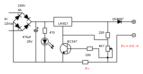

Sarebbe possibile cercare di creare un circuito che passi dalla 220 V a quello che serve per caricare queste batterie

Messaggioda Foto Utentemarco438 » 11 dic 2011, 17:17
Si, ma tu sei in grado di realizzarlo?

Messaggioda Foto Utentemarco438 » 11 dic 2011, 17:35
Sul momento, un circuito estremamente semplice che posso proporti e' quello che segue:
Allo schema manca un trasformatore di alimentazione che sia in grado di ridurre la tensione di rete al fine di ottenere 12Vac e almeno 1.5A di corrente.
Aspetterei comunque per vedere se qualcuno ha qualcosa di meglio.

Messaggioda Foto Utenteroberto5879 » 11 dic 2011, 17:46
ok grazie anche se non capisco alcuni componenti ma se non vado errato c' e' un potenziometro per regolare.

Messaggioda Foto Utentemarco438 » 11 dic 2011, 17:52
Il potenziometro (4.7Kohm) serve per regolare la tensione di ricarica.
Il transistor ed Rx, provvedono a limitare la corrente.
Visto che non mi sembri molto preparato per affrontare una simile realizzazione, ti consiglio la lettura di questo articolo.
Li si parla sopratutto di alimentatori e non di caricabatterie ma, visto che i componenti sono piu' o meno gli stessi, credo ti sara' utile per conoscere cosa sono e a cosa servono.
Quello che non capisci chiedilo.
