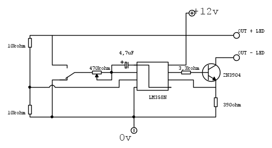

Messaggioda Foto Utentedimitri94 » 13 mar 2012, 16:43

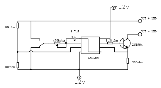

eccolo... :-) :
potresti solo confermarmi se va bene ed è giusto...? :ok:
grazie mille...

Messaggioda Foto Utenteg.schgor » 13 mar 2012, 19:11
No, in questa versione non c'è il -12V !
Messo così sembra un'alimentazione duale.
Al negativo devi metterci GND.
OK per la configurazione del 358

Messaggioda Foto Utentedimitri94 » 13 mar 2012, 19:16
errore mio provvedo subito... #-o :mrgreen:
gnd oppure 0V è la stessa cosa no..? indicano tutti e due il - della batteria che in questo caso è da 12 V... ;-)

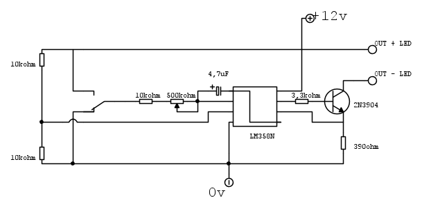

Messaggioda Foto Utenteg.schgor » 13 mar 2012, 19:22
Sì. Ed ora una finezza..: metti una resistenza limitatrice
(almeno 10K) in serie al potenziometro, per evitare R=0.
Ma tu non volevi aumentare i tempi? (così li diminuisci!)

Messaggioda Foto Utentedimitri94 » 13 mar 2012, 19:35
g.schgor ha scritto:Ma tu non volevi aumentare i tempi?
su multisim ho visto che era abbastanza lungo il tempo di accensione e spegnimento.... piuttosto potrei mettere un potenziometro maggiore (sempre con la resist da 10k in serie ;-) ) così da poter agire su un vasto arco di tempo che ne dici...? :-)

Messaggioda Foto Utenteg.schgor » 13 mar 2012, 20:20
Si (ma non andrei oltre il MOhm)

Messaggioda Foto Utentedimitri94 » 13 mar 2012, 21:22
ecco qui aggiornato: ;-)
appena riesco faccio l' ordine così posso incominciare... :D
io lo faccio su EPM componenti elettronici, ho guardato ma non capisco che relè scegliere per il circuito... potresti dare una sbirciatina e aiutarmi nella scelta..? te ne sarei grato... :ok:
