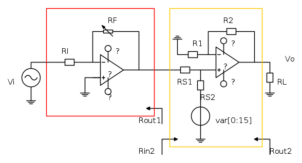

Tu vuoi un'ampiezza di 5 V (supponiamo efficaci) a 10 MHz: normalemente un generatore di questo tipo deve essere in grado di pilotare un carico di 50 ohm e viene progettato in modo da avere una resistenza di uscita di 50 ohm. Ciò significa che l'amplificatore deve essere in grado di erogare a vuoto una tensione di picco almeno pari a
V_\text{p} = 2\sqrt{2}\times 5\,\text{V}\approx 14\,\text{V}
Per non avere distorsione da slew-rate a 10 MHz, lo slew-rate dell'amplificatore deve essere
\text{SR}> 2\pi f V_\text{p} \approx 885\,\text{V}/\mu\text{s}
In più l'amplificatore dovrebbe essere in grado di erogare una corrente di picco pari a
I_\text{p} = \frac{14\,\text{V}}{2\times 50\,\Omega}\approx 140\,\text{mA}
Essendo che lo stadio di amplificazione è collegato ad un sommatore, comunque realizzato con un operazionale, e quindi una Rin molto elevate,
in questo modo l'amplificatore deve pilocare un carico molto più elevato di 50 Ohm,
che problemi posso avere?
devo inserire degli stadi intermedi? tipo buffer?
comunque dalle considerazioni fatte sullo slaw rate doveva essere circa 885 V/us, tuttavia siccome pspice non mi permette di simulare il THS4631 ho provato a utilizzare LT1191 che ha un SR=450V/us teoricamente, dovrei riscontrare dei problemi invece la simulazione va liscia come l'olio e dimensionando opportunamente la Rf ottengo in uscita il valore che voglio, inoltre lo stadio di amplificazione non influenza minimamente l'oscillatore.

DirtyDeeds ha scritto:Tu vuoi un'ampiezza di 5 V (supponiamo efficaci) a 10 MHz: normalemente un generatore di questo tipo deve essere in grado di pilotare un carico di 50 ohm e viene progettato in modo da avere una resistenza di uscita di 50 ohm. Ciò significa che l'amplificatore deve essere in grado di erogare a vuoto una tensione di picco almeno pari a
1)Se dopo l'amplificatore, non ho direttamente il carico, ma ho un sommatore, che considerazioni posso fare sulla resistenza d'uscita del mio stadio di amplificazione?
2)perché Rout=RL, è una questino di adattamento della linea? se si mi potete indicare un riferimento da cui studiare al volo qualcosina?
3)Non capisco come hai determinato la tensione a vuoto di picco, una volta determinata come influenza la scelta del mio oamp?
4) La corrente di picco, non capisco il 2 al denominatore.
Mi sono letto tutta la parte sugli operazionali reali, da Microelettronica di Jeage, ma non fa mai riferimento a nessuno di questi aspetti, ad eccezione dello slaw rate,
dove porta che SR>w V_M dove V_M dovrebbe essere la tensione di picco che voglio avere, quindi 5V?
Se inserissi un buffer, cosa vede come carico lo stadio di amplificazione?

Messaggioda Foto Utentedarkweader » 20 mar 2012, 18:32
V_i=4sen(w_ot) con f_M_a_x=10Mhz
R_L=50 Ohm
V_o=[0 - 15]+[0 - 5] sen (w_ot)
Partendo dal Sommatore, per poi procedere a ritroso, sono impallato, non so come procedere. #-o

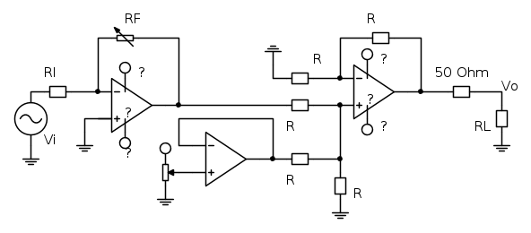

Messaggioda Foto UtenteBeppe82 » 20 mar 2012, 22:08
se vuoi ottenere le equazioni che hai scritto se non ho sbagliato alla grande dovresti fare così. lo stadio finale è un sommatore a guadagno unitario. con un guadagno unitario puoi cercare un amp con una GBW inferiore rispetto ad uno con amplificazione > 1
l'impedenza di uscita in genere va normalizzata a 50 ohm e puoi farlo agevolmente con una semplice resistenza. poi chiaramente per essere precisi dovresti tenere in considerazione la anche pur piccola impedenza di uscita dell'operazionale
non picchiatemi troppo forte se ho fatto Orrori :asd:
