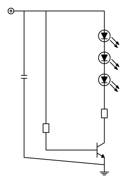

Ho messo il condensatore da 220 µF, e personalmente non ho notato niente!

Messaggioda Foto Utenteclaudiocedrone » 15 nov 2012, 15:55
Ni (si e no), il condensatore che hai messo sullo schema non è elettrolitico,gli elettrolitici sono polarizzati hanno un + e un - e c'è un apposito simbolo grafico che li distingue, a proposito controlla di metterlo nel giusto verso, il terminale + al + del circuito e il terminale - che è l'unico contrassegnato sugli elettrolitici reali a "massa". O_/

Messaggioda Foto Utenteclaudiocedrone » 15 nov 2012, 15:59
Scusa, ci siamo accavallati, fai una cosa, lascia perdere il circuito, metti solo l'elettrolitico (mi raccomando il verso) e misura nuovamente la tensione "a vuoto" dell'alimentatore.

Messaggioda Foto UtenteMatteo85 » 15 nov 2012, 16:10
Fatto Claudio! Ho misurato, ma la tensine non varia! Ho semplicemente fatto fluire la corrente nell' elettrolitico rispettano la polarità! Ma la tensione è invariata sia a vuoto, sia a vuoto con condensatore!

Messaggioda Foto Utentesimo85 » 15 nov 2012, 16:22
Prova con un altro caricabatterie se ce l'hai. Non hai un oscilloscopio vero?
Una fonte di alimentazione da laboratorio sarebbe comunque l'ideale..

Messaggioda Foto Utenteclaudiocedrone » 15 nov 2012, 16:36
:twisted: Mannaggia 'sta connessione del cavolo ! Il fatto di un caricatore che dichiara una tensione e ne eroga la metà è alquanto curioso, sorgono domande spontanee; era sicuramente efficiente ? (cioè, caricava il cell cui era dedicato ?) Stai lavorando su breadboard ? Se si, sai che i terminali dei componenti vanno accuratamente raschiati e inseriti fino in fondo nei fori, vero ? Infine una importante che ti è già stata rivolta ma alla quale ti sei scordato di rispondere: che tipo di tester o multimetro stai usando :?: [user]gohan[/user] Oscilloscopio e ali da laboratorio ? E' già tanto che il povero matteo abbia un tester :!:

Messaggioda Foto UtenteMatteo85 » 15 nov 2012, 16:43
claudiocedrone ha scritto:sorgono domande spontanee; era sicuramente efficiente ? (cioè, caricava il cell cui era dedicato ?) Stai lavorando su breadboard ? Se si, sai che i terminali dei componenti vanno accuratamente raschiati e inseriti fino in fondo nei fori, vero ? Infine una importante che ti è già stata rivolta ma alla quale ti sei scordato di rispondere: che tipo di tester o multimetro stai usando ?
Si caricava il cellulare!
Uso la breadboard ed il fatto che iterminali vadano raschiati e inseiriti fino a fondo mi è nuovo, non pensavo fosse importante andare a fondo, anceh se mi sembra di averlo fatto con i componenti fissati.
Però sono sicuro che non li ho raschiati e a proposito ti chiedo cosa intendi e come fare quindi per raschiarli!
Il tipo di Tester è un entry level da 10€.

Messaggioda Foto Utenteclaudiocedrone » 15 nov 2012, 16:54
Comunque se vuoi fare degli esperimenti "seri" Foto UtenteMatteo85 almeno un alimentatorino lineare (non switching) stabilizzato anche a tensione fissa (9 o 12 V) ti consiglio di procurartelo o costruirtelo. O_/ P.s. Certo che vanno inseriti fino in fondo ! I veri contatti della breadboard non sono le mollettine di ritenuta ma la striscia che passa sotto i buchi, per raschiare... raschiali ! Cartavetro o la lama di un coltellino, e tagliali con le tronchesine in modo che la "punta" sia ben netta e piatta (magari scartavetrandola dopo il taglio). O_/
