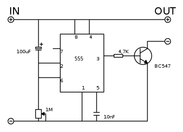

Messaggioda Foto Utenteezio3010 » 19 feb 2013, 18:55
mannaccia è in inglese ?% le difficoltà aumentano :mrgreen:
comunque il circuito che dici tu è per caso quello che si chiama DELAY BEFORE TURNING ON?
This circuit does not turn on for XX seconds after power is applied. Adjustable from 1 second to 2 minutes.
"questo circuito non si accende per X secondi dopo che viene applicata tensione. regolabile da 1 secondo a 2 minuti" giusto? è questo?

[35] Re: circuito per ritardo di un secondo
Messaggioda Foto Utenteezio3010 » 20 feb 2013, 12:02
così dovrebbe andare bene?
mi chiedevo alcune cose:
- il potenziometro, o trimmer, da 1M mi permette la regolazione da 1 sec a 2 min, ma in questo modo sbaglio o non permette una regolazione precisa? dato che a me serve una regolazione dell'ordine dei secondi, si può abbassare il valore del potenziometro? di quanto?
- il BC547 ce la fa a pilotare il secondo timer che comprende 2 relè da 6V? (allego immagine)
Foto Utenteezio3010
235 4 9
Messaggi: 571
Iscritto il: 20 giu 2012, 17:45

Messaggioda Foto Utenteg.schgor » 20 feb 2013, 19:32
Dove hai trovato quello schema?
Deve essere così:
Per avere il ritardo di 1s, R=100K e C=10uF
poi segui quanto detto al post[12]

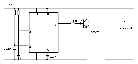

[37] Re: circuito per ritardo di un secondo
Messaggioda Foto Utenteezio3010 » 21 feb 2013, 11:24
lo schema stava sul link mandatomi da claudiocedrone. e comunque non posso usare lo schema in 12, perché come già detto il mio timer l'ho modificato in modo da farlo partire quando arriva Vcc, nonc'è nessun pulsante di start.

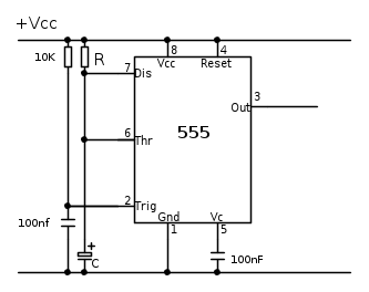

[38] Re: circuito per ritardo di un secondo
Messaggioda Foto Utenteezio3010 » 21 feb 2013, 11:41
in questo modo può andare bene? visto che il secondo timer parte quando arriva Vcc? vi invito a leggere il linkche vi ho mandato, altrimenti non capirete mai come ho fatto.
il condensatore sul pin 5 vedo che alcuni lo mettono da 10 nF altri da 100 nF, c'è differenza? io di solito lo uso da 10

[39] Re: circuito per ritardo di un secondo
Messaggioda Foto Utenteg.schgor » 21 feb 2013, 14:04
A che ingresso del secondo 555 applichi il transistor?
Non puoi inviare uno schema completo?

[40] Re: circuito per ritardo di un secondo
Messaggioda Foto UtentePietroBaima » 21 feb 2013, 14:11
Foto Utenteezio3010, stai facendo una Rube Goldberg machine!
Per fare quello che vorresti fare tu basterebbe un solo 555 connesso in modo completamente diverso, oppure un paio di operazionali.
Cosa ne pensi di prendere in considerazione l'idea di rifare il circuito?
