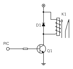

Ti dirò, "gestire un relè" è una cosa piuttosto semplice. Lo schema di massiam dal quale partire è il seguente:
Il pilotaggio non è per nulla complicato, è necessario dimensionare correttamente il circuito di comando (transistor e quant'altro).
Ciao.
Paolo.
