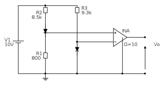

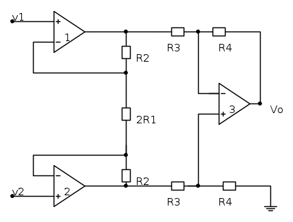

Mi manca questo sull'INA che non riesco ad arrivare in fondo! Ho controllato sul libro, ma il loro schema di un amplificatore per strumentazione è molto diverso dal mio!
Quindi per trovare V_o=-\frac{R_4}{R_3}(1+\frac{R_2}{R_1})(v_1-v_2)
Se riuscite anche questa volta a darmi un piccolo input così provo a vedere di risolverlo :mrgreen:
Ciaoo :-) O_/

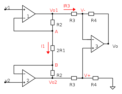

[35] Re: Amperometro e voltmetro
Messaggioda Foto UtenteEnChamade » 9 lug 2013, 14:53
Procediamo sempre cercando di farti ragionare, altrimenti non impari niente. Quindi ti indico la traccia per una soluzione possibile, la più meccanica.
Prendiamo lo schema.
  1. Supposti operazionali ideali e che lavorano in linearità, quanto vale la tensione sul nodo A? E sul nodo B?
  2. Quanto vale la I_1?
  3. Quanto vale la V_{o1} ? E la V_{o2}?
  4. Quanto vale la V^+? E la V^-?
  5. Quanto vale la I_{R3}? E la I_{R4}?
  6. Se sei arrivato fino a qui, allora puoi calcolare semplicemente la V_o :ok: :ok: .

Grazie per la risposta! Guardando un po' anche il libro riesco a trovare che:
I_1=\frac{v_1-v_2}{2R_1}
V_{o1}-V_{o2}=2I(R_1+R_2)
Il mio problema però era risolve il circuito iniziale (si trova nell'altra pagina):
E' su questo che non riesco a capire come trovare V_o. Ho cercato sul libro l'amplificatore operazionale INA ma mi riportano solamente quello schema che ho ti disegnato prima :-)

[37] Re: Amperometro e voltmetro
Messaggioda Foto Utenteclaudiocedrone » 9 lug 2013, 15:42
:-) Lo schema "che c'è prima" è quello che c'è dentro all'INA ;-) ; il simbolo in Fido se cerchi lo trovi, è quello generico del "riferimento" (prima di dire se un simbolo c'è o manca, apri e esplora tutta la libreria "precaricata" di FidoCadJ... ). O_/

Messaggioda Foto Utentetecfil » 9 lug 2013, 16:12
Ciao!
Quindi io per riuscire a risolvere il mio circuito devo calcolare la tensione ingresso nell'amplificatore INA?
Ciao :-)

[39] Re: Amperometro e voltmetro
Messaggioda Foto Utenteclaudiocedrone » 9 lug 2013, 16:23
:-) Secondo me devi sostituire al simbolo "INA" lo schema dell'ampli da strumentazione e ragionare sul circuito "esteso" che ne risulta... O_/

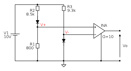

[40] Re: Amperometro e voltmetro
Messaggioda Foto UtenteEnChamade » 9 lug 2013, 16:51
tecfil ha scritto:Il mio problema però era risolve il circuito iniziale (si trova nell'altra pagina):
Scusami, leggendo velocemente non avevo capito... Poi, per altro, in questi giorni non brillo di particolare attenzione... :( :( :(
claudiocedrone ha scritto:Secondo me devi sostituire al simbolo "INA" lo schema dell'ampli da strumentazione e ragionare sul circuito "esteso" che ne risulta...
Secondo me, invece no.
Sai che un INA ideale segue la legge:
V_o=G(V_{+}-V_{-})
dove tu consci G. Quindi, sempre secondo me, devi semplicemente calcolare V_{+}-V_{-} che, per altro, mi sembra una banalità... Prova postare qualche conto.
Ti posto lo schema un po' messo a posto perché, il precedente, gridava vendetta... :mrgreen: :mrgreen: :mrgreen:
