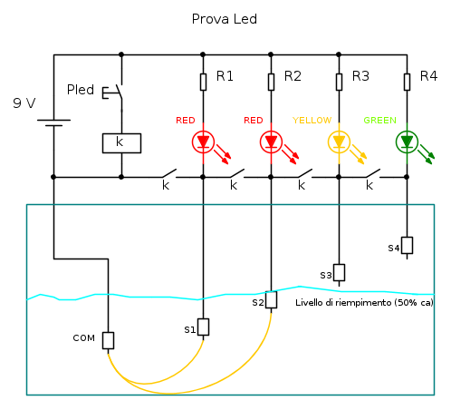

Per il discorso del pulsante, è posizionato come da mio schema. Se fosse diversamente (come tuo ultimo disegno), tutti i led si illuminerebbero anche a serbatoio vuoto

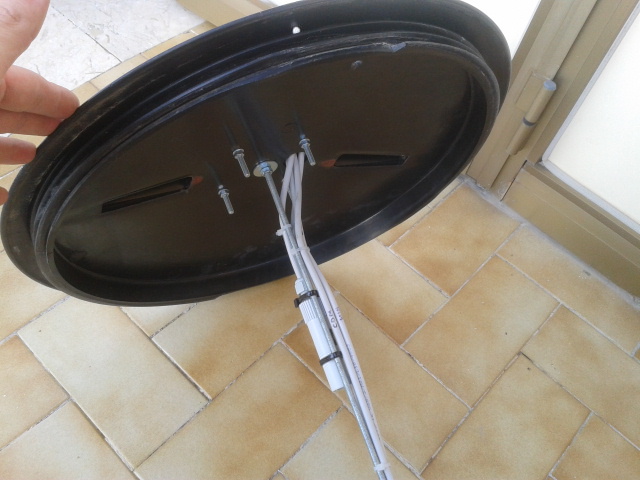

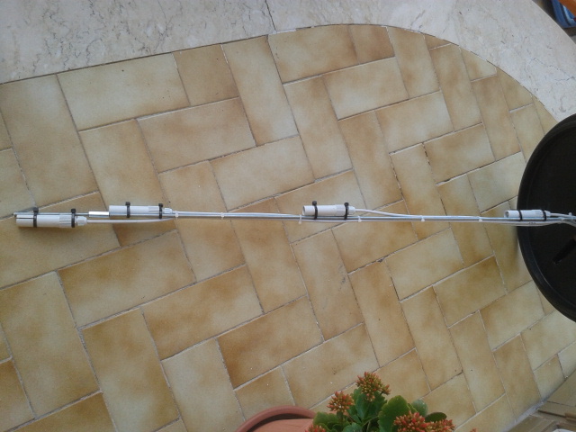

Messaggioda Foto Utenteattilio » 12 gen 2014, 22:43
Ieri finalmente ho avuto un po` di tempo per sistemare la cosa, così aggiorno la discussione per chi ha partecipato mostrando interesse.
Questo e` il posizionamento delle sonde (assolutamente sprecate per l'uso a mio modesto avviso) nel serbatoio:
2014-01-10 15.26.01.jpg (125.82 KiB) Osservato 2574 volte
2014-01-10 15.25.30.jpg (120.36 KiB) Osservato 2574 volte
Il MIN. livello e` a circa 150 mm dalla sonda COM.
Il livello MED. e` a circa 450 mm dalla sonda COM.
Il livello MAX. e` a circa 800 mm dalla sonda COM.

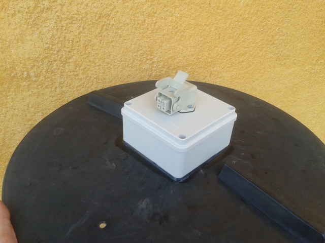

E questo, giusto per curiosita` e` il connettore citato in altra discussione.
2014-01-10 15.25.05.jpg (127.41 KiB) Osservato 2574 volte
