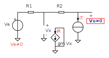

Visto che e` stato citato ma nessuno ha raccolto la provocazione...
Ora si fa con il GFT, che sta per General Feedback Theorem. Ammetto che e` un po' tostarello, ma da applicare e` facile.
Il GFT, basato sul teorema di dissezione, dice che qualunque funzione di rete, nel nostro caso il guadagno, puo` essere scritta in questo modo:
A_F=\frac{V_o}{V_e}=A_\infty\frac{1+\frac{1}{T_n}}{1+\frac{1}{T}}
dove A_\infty e T sono gli stessi del messaggio [17], mentre T_n e` il rapporto di ritorno calcolato in doppia iniezione, con l'uscita annullata. Sembra complicato. ma in realta` e` sempre piu` facile calcolare T_n rispetto a T. Il calcolo di T_n viene fatto sostituendo al generatore pilotato un generatore di test dello stesso tipo, in questo caso I_T. Si mette da parte il generatore pilotato che genera una corrente di ritorno I_R, come in precedenza, e il rapporto di ritorno vale T_n=-\frac{I_R}{I_T} con una importante differenza. In questo caso si lascia acceso il generatore di ingresso V_e e lo si regola in modo che, sommato a I_T dia uscita nulla V_o=0.
La cosa utile e` che non bisogna mai calcolare il valore di V_e, basta sapere che con la sovrapposizione di V_e e di I_T si puo` mandare a zero l'uscita. Il circuito di riferimento e` quindi questo
La corrente che circola in R2 e` IT, e dato che la tensione di uscita e` nulla la tensione Vx sara` pari a
V_x=R_2I_T. La corrente generata dal generatore pilotato vale quindi I_R=g_mV_x=g_mR_2I_T. Il rapporto di ritorno in condizioni di uscita annullata vale quindi
T_n=-\frac{I_R}{I_T}=-g_mR_2
Gli altri due valori che servono per i conti sono stati ricavati in [17] e valgono A_\infty=-\frac{R_2}{R_1} e T=g_mR_1
Il guadagno ad anello chiuso vale quindi
A_F=A_\infty\frac{1+\frac{1}{T_n}}{1+\frac{1}{T}}=-\frac{R_2}{R_1}\frac{1-\frac{1}{g_mR_2}}{1+\frac{1}{g_mR_1}}=-\frac{g_mR_2-1}{g_mR_1+1}.
Che noia, viene sempre lo stesso :-)

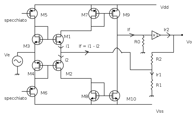

Oltre al Meyer c'è quello scritto dal prof che comprende solo metà del corso (non voglio fare il paranoico, ma preferirei non fare nomi per ora :D). EDIT: ah, poi abbiamo un sacco di dispense. Ma io sto studiando solo sugli appunti praticamente...
E' un'esame di elettronica analogica e di potenza. Tra l'altro, vi vorrei chiedere un parere sulla risoluzione di un circuito.
Fedele nel fatto che sareste in grado di farci il piccolo segnale, NON fatelo. XD
Vi vorrei chiedere come verrebbe l'espressione Vo/Ve risolvendo le maglie all'uscita. L'ho fatto con i nodi, trovando Ir1 e Ir2, e mettendo a sistema con If (che è la loro differenza, perché sono correnti specchiate, quindi le stesse di I1-I2, ma le Ir1,2 le ho) approssimando If = 0 con T >> 1 e trovo V0/Ve = (1+ R2/R1)
(è giusto perché è anche stato fatto in aula)
All'uscita c'è un buffer con una sua R0 che porta corrente (tipo un drain comune, ma non importa ora). Serve solo per avere la Ir2, mentre R0 serve poi per calcolare T, insieme alla sua C0 non riportata.
DOMANDA
Ma io vi chiedo, a priori come faccio a scegliere un modo piuttosto che un altro? Cioè, con le maglie in tensione c'è qualcosa che non torna, o non viene o è così lungo che mi perdo prima.

Riguardo il post #32 ho per caso detto qualcosa che è privo di senso? Questo è un dubbio che mi è venuto non vedendo cenni, non voglio però incitare risposte di proposito, sia chiaro.
