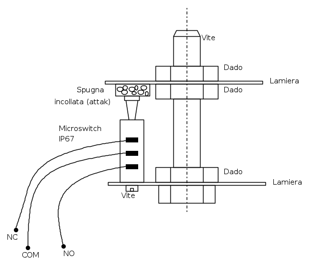

Butto lì anch'io la mia, dato che mi ero autocostruito un sensore di pioggia diversi anni fa per macchina fotografica. In pratica volevo fotografare l'inizio della pioggia, che è sempre piuttosto suggestivo.
Avevo comperato un microswitch di quelli da esterno, con protezione IP67, tipo questo per esempio, oppure questo poi avevo preso una vite lunga, due pezzi di lamiera, alcuni dadi e un pezzo di spugna, tipo quelle da bagno.
Quando piove l'acqua fa espandere la spugna, che chiude il contatto
Vi assicuro che funzionava egregiamente.
Se lo ritrovo ve ne posto una foto.
