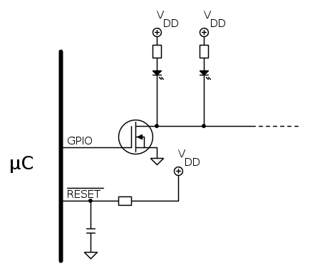

Stavolta invece, secondo me, ha ragione Foto Utenteobiuan.
I MOS non sono pilotati in tensione, i BJT non sono pilotati in corrente: ENTRAMBI sono pilotati in Carica!
Nel BJT le cariche vengono immediatamente travolte, nel MOS invece no, per cui nel BJT c'è bisogno di reintegrarle di continuo, nel MOS no.
Quando si pilota un MOS con un microcontrollore converrebbe sempre mettere una resistenza di pull down (o di pull up, a seconda del tipo di MOS) per tenerlo spento perché durante i RESET, gli interventi del WATCHDOG, durante gli SLEEP o più in generale quando le uscite vanno in HiZ sarebbe opportuno evitare che il MOS abbia un comportamento imprevedibile dato da chissà cosa viene captato dal suo GATE.
Sarebbe inoltre opportuno mettere anche una resistenza in serie al gate, sia per evitare le commutazioni troppo rapide (i pin del micro possono fornire buone correnti se non le si assorbe per tanto tempo e possono tranquillamente mandare in ringing il MOS. Povero carico sul MOS, e povero MOS...) sia per evitare di avere un pin con una capacità piazzata direttamente alla sua uscita. Se il pin viene utilizzato anche per altro, con una frequenza alta, potrebbe non funzionare niente.
Poi, se vogliamo discutere a proposito del fatto che talvolta non lo si faccia per risparmiare, possiamo farlo, ma non è una soluzione molto professionale.
Due esempi che (purtroppo) mi sono successi davvero:
  1. Circuito stupidissimo:
    Succedeva che il microcontrollore non usciva mai dallo stato di reset. Solo con l'oscilloscopio mi sono reso conto che, durante il boot, a GPIO in HiZ il MOS oscillava e il pin del reset risultava molto sporco e così il micro continuava a resettarsi, continuando a lasciare il GPIO in HiZ... #-o
    E' stato sufficiente inserire una resistenza di pull down sul pin per eliminare qualunque problema.

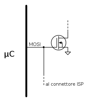

  2. Altro circuito, stavolta non avevo più I/O disponibile, così decido di utilizzare un pin per la programmazione (il MOSI) come uscita. In fondo, pensavo, durante l'uso normale resta scollegato e il data sheet dice che è possibile, se non lo si carica, utilizzarlo come I/O. Ottimo, uso un MOS così non lo carico per nulla...
    Schema:
    Risultato: non riuscivo a programmare il micro tramite l'ISP a meno di non scendere a velocità di programmazione tali da poter vedere i bit col tester...
    Purtroppo non avevo ancora ben chiaro ( :oops: ) che l'uscita non andava caricata nemmeno capacitivamente.
    E' stato sufficiente inserire una resistenza da 3.3k\Omega in serie al gate per eliminare qualunque problema.

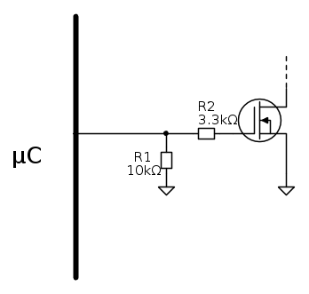

Oggi quando devo pilotare dei MOS utilizzo sempre questo circuito:
Ho riportato i valori di R_1 e R_2 che uso più spesso. Tuttavia prima di inserirli nello
schema specifico li controllo, in funzione di cosa altro ho collegato al pin e in funzione del tipo di MOS.
