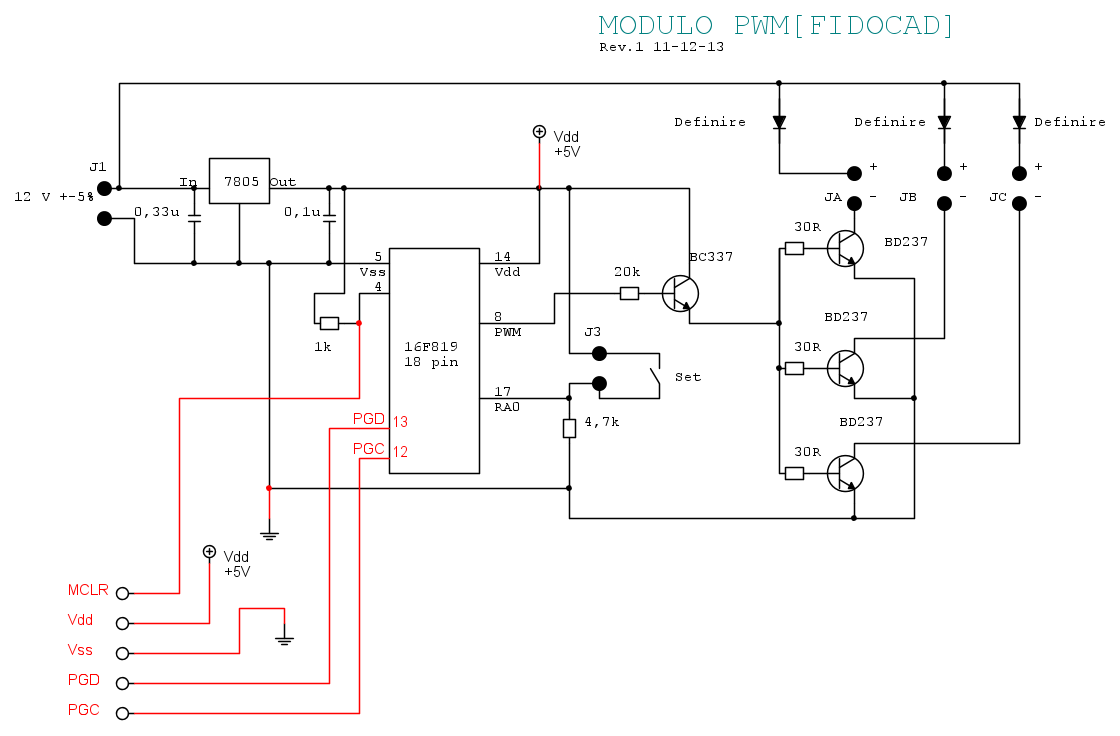

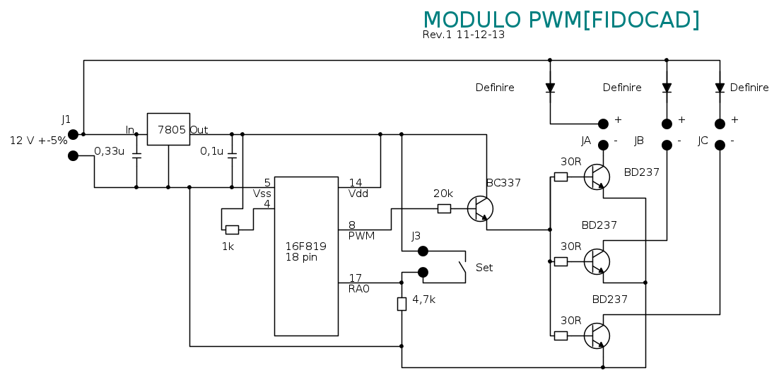

simo85 ha scritto:Si ma in quella situazione il transistore da definire non satura.
Foto UtenteVRI
754 2 7 9
Messaggi: 1259
Iscritto il: 14 giu 2011, 12:00
[32] Re: NE555 e duty cycle PWM a calare
Messaggioda Foto Utentesimo85 » 11 dic 2013, 17:04
Non satura.
Per far si che il transistore NPN saturi, si deve compiere che:
V_\text{E} < V_\text{B} > V_\text{C}.
Riesci a vedere che in quel circuito si ha che
V_\text{E} < V_\text{B} < V_\text{C}
La quale è una condizione per cui il transistore lavora in regione attiva (diretta) ?

[33] Re: NE555 e duty cycle PWM a calare
Messaggioda Foto UtenteVRI » 15 dic 2013, 23:00
Scelta corretta?
Grazie ancora! :ok:

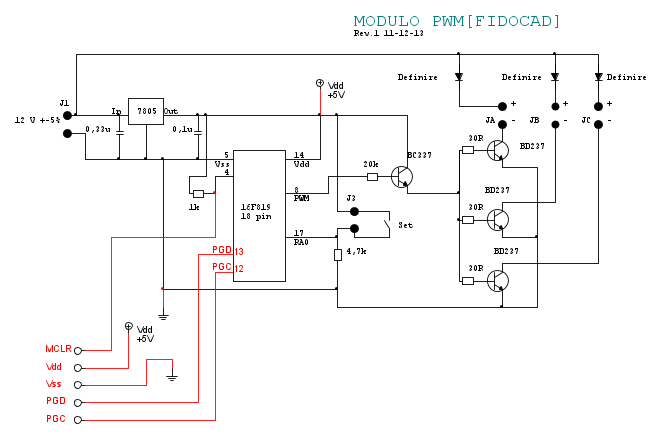

[34] Re: NE555 e duty cycle PWM a calare

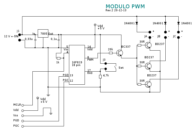

Messaggioda Foto UtentePaolino » 19 dic 2013, 11:19
Torno indietro di qualche post per invitarti, Foto UtenteVRI, a considerare il fatto di mettere su scheda le 5 connessioni che ti servono per programmare il PIC, mediante la modalità ICSP:
MCLR (pin 4)
Vdd (pin 14)
Vss (pin 5)
PGD (pin 13)
PGC (pin 12)
In questo modo ti eviti dei grossi fastidi nel dover rimuovere sempre il microcontrollore per la programmazione. Uno zoccolino 18pin ti aiuterà nella rimozione nel caso in cui il micro si danneggiasse. Ma stai attento: continuare a rimuoverlo dallo zoccolo pregiudica la tenuta dei pin che, in lega senza piombo, sono molto fragili e non hanno molta tenuta meccanica!
Saldando le connessioni al micro (quelle in rosso) impiegando una pin-strip a 5 poli, potrai inserire direttamente PICKit3. E ti risparmi un bel po' di noie!
Ciao.
Paolo.

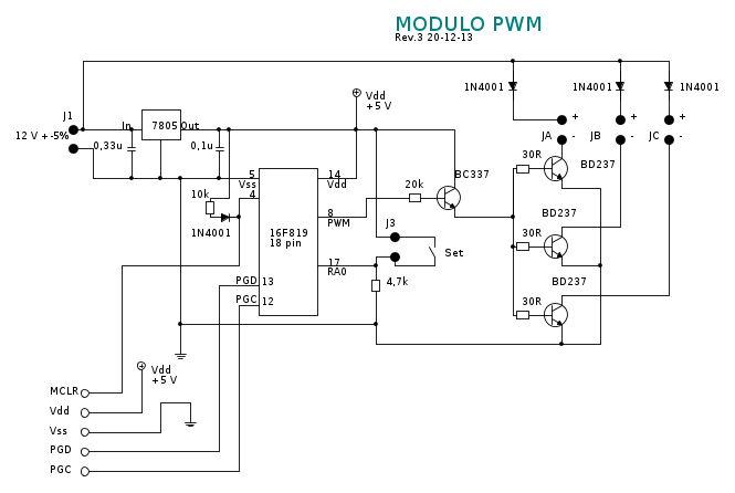

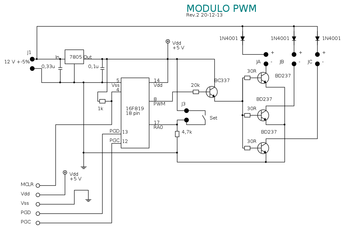

[35] Re: NE555 e duty cycle PWM a calare
Messaggioda Foto UtenteVRI » 20 dic 2013, 11:36
Va bene :D
Mi hai convinto!
Ecco lo schema aggiornato...
Un dubbio riguardo ai pin per la programmazione ICSP:
sono già disegnati nell'ordine in cui andrò a posizionarli?
Grazie Foto UtentePaolino!

[36] Re: NE555 e duty cycle PWM a calare
Messaggioda Foto UtentePaolino » 20 dic 2013, 11:51
VRI ha scritto:Un dubbio riguardo ai pin per la programmazione ICSP:
Se usi PICKit3, allora sì, sono in ordine.
TIeni conto che PICKit3 ha 6 connessioni, l'ultima la dovrai lasciare vuota. Il pin di riferimento di PICKit3 è marcato con una freccia bianca: quello va in corrispondenza di MCLR.
Ciao.
Paolo.

[37] Re: NE555 e duty cycle PWM a calare
Messaggioda Foto UtenteVRI » 20 dic 2013, 12:28
Dimenticavo, utilizzerò il PICkit 2...
Cambia la disposizione?
Grazie :D

[38] Re: NE555 e duty cycle PWM a calare
Messaggioda Foto Utentesimo85 » 20 dic 2013, 12:30
Ma scusa dare una occhiata ai manuali è così difficile o il programmatore lo si usa a caso?
PICKit2:
http://ww1.microchip.com/downloads/en/D ... 51553E.pdf pag. 13.
PICKit3:
http://ww1.microchip.com/downloads/en/D ... 51795A.pdf pag. 15
Foto Utentesimo85
30,9k 7 12 13
Disattivato su sua richiesta
Messaggi: 9927

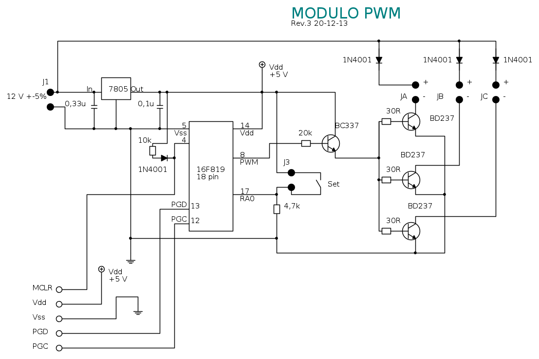

[39] Re: NE555 e duty cycle PWM a calare
Messaggioda Foto UtenteVRI » 20 dic 2013, 12:43
Scusa, hai ragione :(
Ho controllato e mi sembra che l'ordine dei pin sia uguale...
Tra l'altro, leggendo il manuale del PICkit2:
Ho aggiunto il diodo sul reset come diceva nel manuale...
Grazie :D
