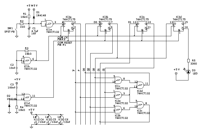

Ciao PietroBaima, ho appena ordinato i 74HCT132; voglio provare a realizzare il tuo circuito.
Una cosa non capisco, premesso che il 74HCT175 commuta il valore d'uscita solo sul fronte di salita del clock, dal tuo schema vedo che il segnale di clok è gestito dalla seconda porta NAND del 74HCT132, e come ingresso questa porta ha un condesatore, quindi il segnale in ingreso è statico.
In pratica l'ingresso di clock non sentira mai un fronte di salita.
Dove sbaglio?
Marcello
Dove sbaglio?
Marcello
Provo a risponderti io, nel mentre che arriva
PietroBaima.

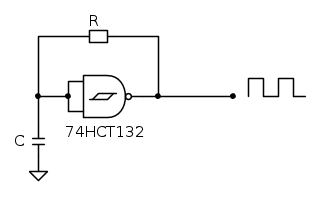

Quello formato dalla nand, resistore e condensatore, è un oscillatore, uno dei piu' semplici che puoi fare con delle porte logiche. In base ai valori di R e C genera un'onda quadra ad una certa frequenza (qui mi pare attorno ai 9KHz). La nand è montata con gli ingressi collegati tra loro, è quindi di fatto una NOT.
All'accensione poniamo che il condensatore sia scarico, l'ingresso sia a livello basso, dunque l'uscita (NOT) è a livello alto; il condensatore comincia a caricarsi proprio tramite la R grazie al fatto che l'uscita è alta, ma quando il condensatore (l'ingresso) diviene abbastanza alto, essendo una NOT, l'uscita va bassa, e il condensatore si scarica stavolta tramite la stessa R, e cosi' via.... oscilla continuamente tra 0 e 5V alla frequenza data dalla costante RC.
I livelli di commutazione della porta sono di tipo isteretico, ma non voglio confonderti, a grandi linee in funzionamento è questo.
Come noterai TUTTI i clock sono comandati da questa onda quadra, che è a circa 9KHz, questo infatti è un circuito sincrono, vale a dire che gli stati sono aggiornati nello stesso istante; 9KHz è una frequenza molto alta rispetto alla frequenza che imporremo noi al pulsante in ingresso (premeremo al massimo 2,3 volte al secondo?).
Tutta la macchina è in continua ricerca del nuovo stato, aggiorna gli stati 9000 volte al secondo, appena premi il pulsante lo stato viene istantaneamente aggiornato, cosi' come quando lo rilasci.
E' come se fosse un campionamento continuo del segnale in ingresso, ovvero del pulsante, la macchina guarda 9000 volte al secondo il suo stato, per essere pronta ad aggiornare i suoi stati di conseguenza.
Spero qualcosa si sia capito

Non potevi spiegarlo meglio di così.
Quello che mi sfuggiva è che la porta essendo una NOT all'accensione va a livello alto anche se in ingresso non ho nessuna tensione.
Grazie per l'aiuto.
ricello9 ha scritto:Quello che mi sfuggiva è che la porta essendo una NOT all'accensione va a livello alto
E' una nand, ma collegata in quel modo svolge di fatto la funzione logica di una not

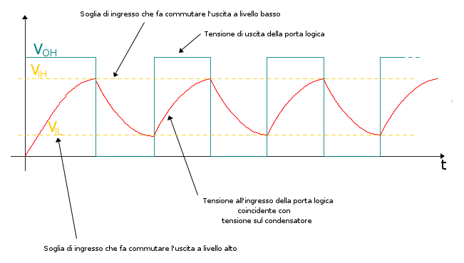

La spiegazione di
rusty va molto bene!
Volevo solo aggiungere qualche grafico.
Il circuito è questo:
All'accensione il condensatore è scarico e l'uscita si porta a livello alto. (come ha detto rusty ricordiamoci che questa NAND fa le funzioni di una NOT). La tensione sul condensatore sale esponenzialmente, fino a quando non raggiunge la tensione
. Quella tensione fa commutare bruscamente la porta logica a livello basso: il condensatore si scarica quindi esponenzialmente, fino ad arrivare a
, tensione alla quale la porta logica commuta nuovamente la sua uscita a livello alto, dando modo al ciclo di ripetersi da capo.
Quando l'uscita della porta logica è a livello alto la sua uscita si porta a
e, se la carica del condensatore non venisse arrestata prima dalla nuova commutazione della porta, quella sarebbe la sua tensione asintotica.

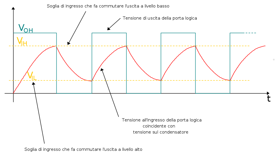

Facciamo un disegno:
Si deve notare che, avvenendo l'accensione del circuito a t=0 s, il tempo del primo periodo a livello alto è maggiore di tutti gli altri. Questo avviene perché all'accensione il condensatore è scarico, quindi parte con tensione nulla ai suoi capi. In qualunque altro ciclo il condensatore si scarica fino a
, dopodichè avviene la commutazione della porta logica e il condensatore riprende a caricarsi.
Con questo è tutto.
Ciao,
Pietro.
