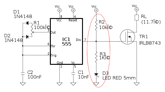

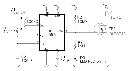

PietroBaima ha scritto:Quando il pin 7 "si apre" il LED vede una resistenza pari a 10k\Omega+1k\Omega, troppo alta perché possa accendersi ad una luminosità soddisfacente (e poi la luminosità è anche soggetta al PWM)
Non ci credo, che stupido #-o
E' chiaro, quando hai detto transistor io pensavo ti riferissi ancora al Mosfet e non al transistor interno! Pardon :mrgreen: e grazie ancora :-)

Vedo, dallo schema, che hai il problema della codifica UTF-8.
(I caratteri \Omega dei valori delle resistenze ti vengono visualizzati come coppia di caratteri ad 8 bit)

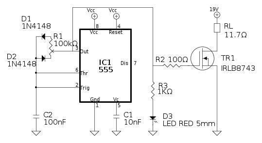

Messaggioda Foto UtenteIsidoroKZ » 23 dic 2013, 13:40
No che non va! O se funziona e` marginale. Lo schema giusto e` nel messaggio [27], anche se non so se il led si accende quando anche il MOS, in quello schema, e` acceso.
La ragione per cui lo schema non va bene e` la tensione di gate del MOS, che vale circa 1.6V del led piu` la partizione delle resistenze R2 ed R3 e in totale fa circa 2.5V. Va bene che il MOS e` di tipo logic level, ma 2.5V sul gate sono un po' pochini!
Lasciate perdere l'uscita DSCHG, piedino 7, e collegate sia il comando del MOS che il led all'uscita OUT, piedino 3, che potendo erogare o assorbire una corrente elevata (mi pare 200mA) non ha problemi a pilotare il MOS, il led e la rete dell'oscillatore.
Edit: su suggerimento di Foto UtentePietroBaima ho aggiunto una resistenza R2 sul gate del MOS per togliere possibili risonanze e rallentare le commutazioni, tanto il circuito non lavora ad alta frequenza e cosi` genera meno rumore elettromagnetico.
