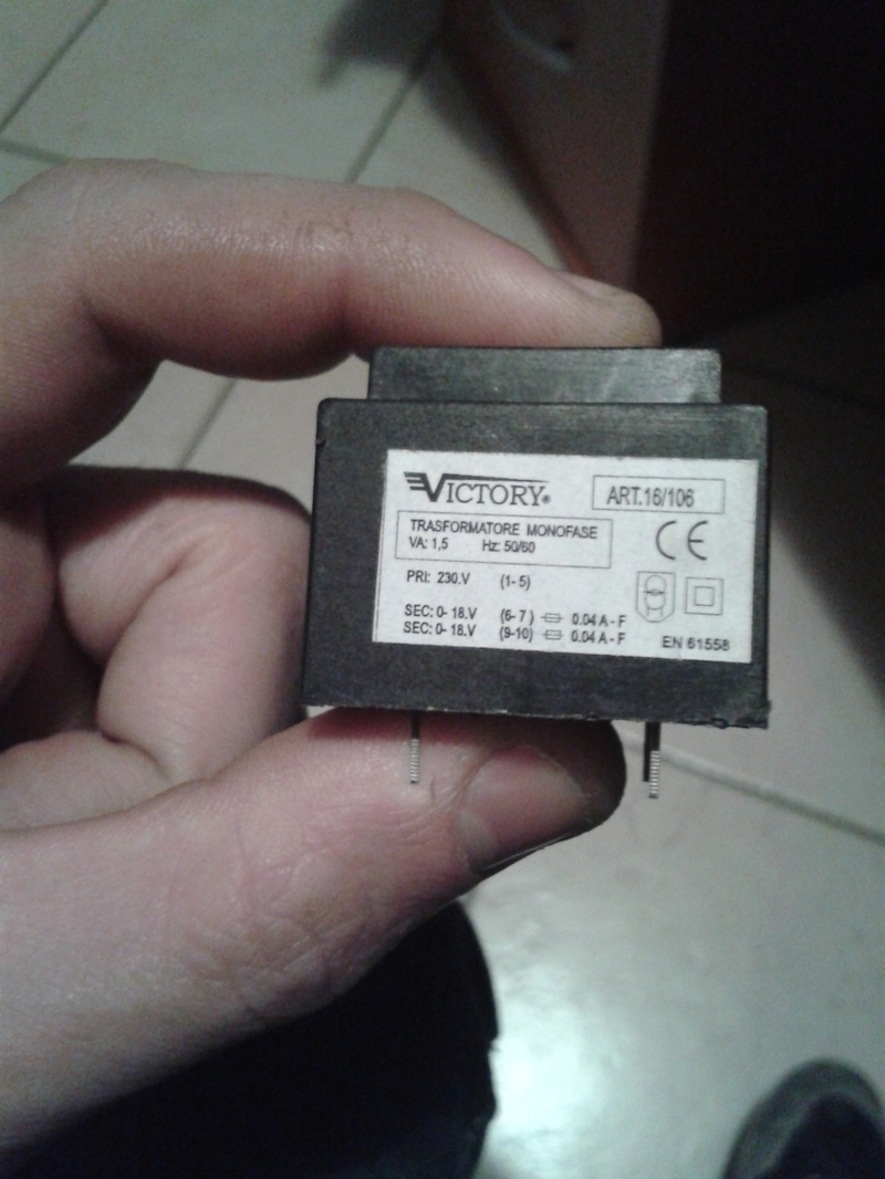

rudj ha scritto:.... Victory a doppio secondario 18V 1,5VA
1.5 VA?
[32] Re: Dubbio su trasformatore
Messaggioda Foto Utenterudj » 23 gen 2014, 18:03
sì, c'è scritto così.. VA 1,5 Hz50/60 monofase
pri 230v (1-5)
sec 0-18V (6-7)
sec 0-18V (9-10)

Messaggioda Foto UtenteFedericoSibona » 23 gen 2014, 18:07
È meglio se posti una foto in cui si vedano le dimensioni e si leggano le scritte ;-)

Foto Utenterudj, è necessario porre attenzione alle unità di misura. Ad esempio un trasformatore con secondario da 16V (volt) ed 1,5A (ampere) è da 24VA (volt-ampere) ;-)

Messaggioda Foto Utenterudj » 23 gen 2014, 18:23
intendi dire che il rivenditore mi ha fregato e che questo trasformatore:
https://drive.google.com/file/d/0B951wo ... sp=sharing
riesce a tirar fuori solo 83mA??? :shock:

Messaggioda Foto Utenterudj » 23 gen 2014, 18:35
ah scusate, ho visto solo ora che c'è la possibilità di allegare , ecco qua:

Messaggioda Foto Utentemarco438 » 23 gen 2014, 18:37
Come volevasi dimostrare.
Tuttavia le caratteristiche tecniche sono chiare; nel caso, sei tu che ha sbagliato l'acquisto. :mrgreen:
