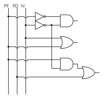

Attenzione allo schema:

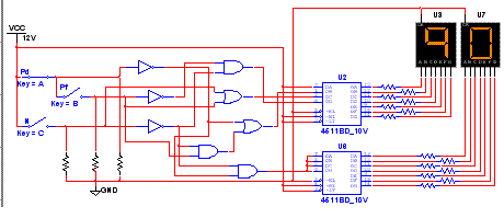

Ho provato a simularlo con Multisim (e funziona)
I tasti simulano i comparatori e con le varie combinazioni
fanno apparire le scritte volute.
Ci sarebbe ancora da precisare le caratteristiche dei sensori
ed i relativi amplificatori.

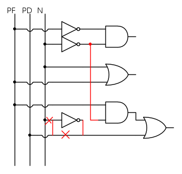

Così è corretto?
Nella soluzione che avevo inserito ho usato un ecnoder, questo lo devo togliere e posso usare direttamente il circuito, le uscite del circuito come le collego al driver?

Linrush ha scritto:Così è corretto?
No. Nell'ultimo collegamento ci vuole un'inversione (\overline{PD}
Si, corretto. Sto svalvolando.

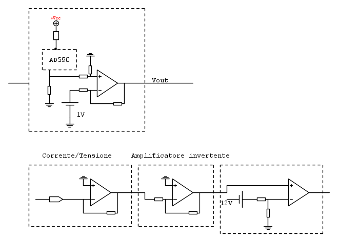

La parte del sensore di nebbia nella soluzione che ho inserito ho usato due metodi per convertire la corrente in tensione e poi amplificarla. Quale dei due è più corretto?

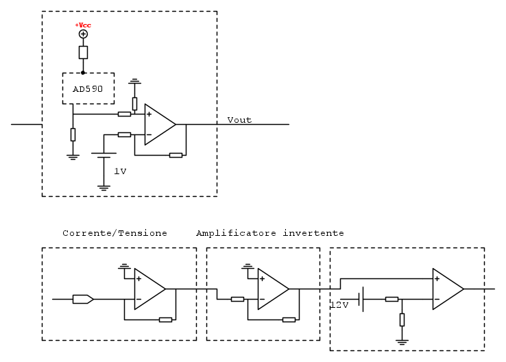

La Q è la quantità di acqua caduta misurata in litri all'ora, quindi nel nostro caso 5 perché meno di quella è un segnale di pioggia debole, e da 5 in poi forte. quindi 0 pioggia = 50mV 1 piggia= 60mv e così via fino a 5 pioggia =100mv
Per il sensore di nebbia quello che ho disegnato ovvero:
Non so se è corretto. Sono due possibilità che ho pensato.
Quello dopo l'amplificatore invertente è un comparatore di soglia

Linrush ha scritto:La Q è la quantità di acqua caduta misurata in litri all'ora,
Quello l'avevo capito. Ma io ti ho domandato qual è la Q massima misurata dallo strumento,
Supponiamo ad es. che sia Qmax=10, allora la misura massima è 150mV
Questa deve essere amplificata per raggiungere 12V ed il livello
del comparatore Q>5 dovrà essere impostato a 8V. Ti convince?
Per il sensore di nebbia. schemi senza valori non dicono niente.
Prova a dimensionarli.

Non è specificato, ipotizziamo che Q max sia 6.
Del sensore di nebbia so solo che se la corrente proveniente dal fotodiodo è minore di 1uA c'e nebbia. Quindi ottengo una conversione in tensione in micro e poi ottengo un guadagno x amplificarla. ?%

Ho aggiornato lo schema dei comparatori per il segnale di pioggia.
tenendo conto degli ultimi dati sul sensore (segnale=(10Q+50)mV.
con Qmax=6).
(attenzione all'inversione polarità del segnale)
Quindi con Q variabile fra 0 e 6 si ha un segnale da 50mV a 110mV
che, amplificato 100 volte con un LM358, va ai comparatori LM339.
Di conseguenza le tarature di R4 ed R5 vanno calcolate in base
ai valori di Q voluti
Q=0.5 --> 45% (pioggia debole)
Q=5 --> 83% (pioggia forte)
Se non è chiesta la taratura, i potenziometri possono essere
sostituiti da partitori fissi (con resistenze standard,
rispettivamente 5.6K+4-7K e 1.8K+8.2K).
Spero sia chiaro.

Come mi avevi già detto alcuni post fa la % sui potenziometri si riferisce al segnale in ingresso. Prendendo in esame 55mV potenziati 5,5V avremo in r4 2,475 e in r5 4,565, queste dovrebbero rappresentare delle soglie. Il mio dubbio. Le soglie non dovrebbero essere fisse? una a 1 e l'altra a 5?
Impostando un partitore per r5 con R1=5.6 e R2=4 otteniamo 5 ed è ok
per r4 con r1=11 e r2=1la soglia è 1
in questo modo sono fisse, possiamo dire che vada bene?
