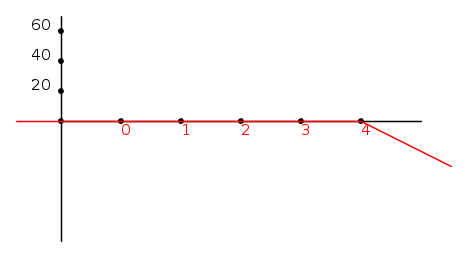

Messaggioda Foto UtenteRabeluk » 22 feb 2014, 19:24
viene modificato solo il secondo cosi?

Messaggioda Foto Utenteg.schgor » 22 feb 2014, 19:26
Sì. Ed ora la somma.

Messaggioda Foto UtenteRabeluk » 22 feb 2014, 19:27

Messaggioda Foto Utenteg.schgor » 22 feb 2014, 19:35
:ok:
La conclusione è che solo le pulsazioni nella gamma da decade 2 a decade 4
avranno un guadagno molto vicino ad 1. Le altre saranno attenuate.
Ed ora per il calcolo più approssimato puoi ricorrere al modello.

Messaggioda Foto UtenteRabeluk » 22 feb 2014, 19:36
il modello che ho postato prima va bene?
il problema è che non riesco a ricavarmi proprio G=Vo/Vi ,non so come procedere

Messaggioda Foto Utenteg.schgor » 22 feb 2014, 19:42
Sulla bontà dei modelli non mi pronuncio (io uso simulatori),
ma è evidente che per i calcoli devi usare un segnale di centro-banda.

Messaggioda Foto UtenteRabeluk » 22 feb 2014, 19:47
La funzione di trasferimento ad anello chiuso è G=A/(1+beta*A)giusto? (beta=1 perché retroazione unitaria)
A=Av/(1+s*\tau)
quindi Vo/Ve non è proprio G???

Messaggioda Foto Utenteg.schgor » 22 feb 2014, 20:02
No. Se vuoi ricavare G matematicamente devi fare i conti giusti.
G=\frac{V_o}{V_e}=\frac{A}{(A+1)+\tau \cdot s}

Messaggioda Foto Utenteg.schgor » 22 feb 2014, 20:32
Attenzione, Quello vale se A è un puro guadagno, ma qui A è associata
alla costante di tempo \tau.
