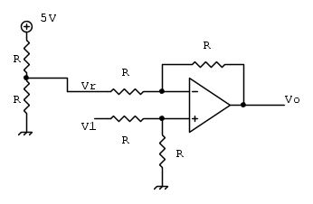

Ah ma quindi l'alimentazione duale ce l'hai! Allora puoi ricorrere ad un amplificatore differenziale:
Che effettua la differenza tra il valore di V_1 che è il tuo ingresso e il valore di V_r. Siccome V_r è dato dal partitore e vale \frac{5}{2}=2.5V, avrai in uscita su V_o un segnale che varia tra +2.5V e -2.5V. Le resistenze per comodità le puoi assumere tutte della stesso valore. Cosa devi farne poi di questa uscita?
EDIT: Ovviamente l'operazionale lo alimenti con tensione duale +/-5V!
