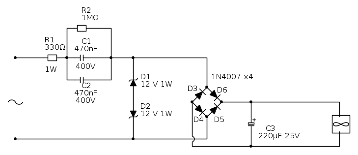

Ho fatto un errore! Chissà perché ho letto che servivano 5mA e non 50mA !!!
Se bisogna disporre di questa corrente bisogna raddoppiare la capacità e anche la semionda da raddrizzare, così:
Chiedo ancora scusa per la svista.
Pietro.

Del ponte dici?
Beh, in parte è compensata dal diodo zener che conduce in diretta, che fa alzare la tensione ai capi del ponte di mezzo volt abbondante. C'è la caduta di due 1N4007 del ponte, però la ventola girerebbe comunque anche se ci fossero soltanto 10V, per esempio.
Inoltre la precisione degli zener è molto dubbia, uno zener da 12V può avere una Vz da 10V a 14V, a seconda della corrente.
Tenderei a vederlo come un non problema.

PietroBaima ha scritto:ho letto che servivano 5mA e non 50mA !!!
Ah ecco, mi sembrava un po piccolino quel condensatore, così ci avviciniamo al valore equivalente dei condensatori in serie che ho messo io. La doppia semionda compensa il resto.

Però sto pensando che se devo mettere tutta quella roba, metà della quale devo comprarla, è meglio se ci metto un trasformatorino che ho recuperato chissà dove e che dorme da anni nel cassetto, un diodo e un condensatore.
Insomma, tutta roba che ho e che sarebbe rimasta li per chissà quanto altro tempo.
Interessantissima però la tua soluzione!
