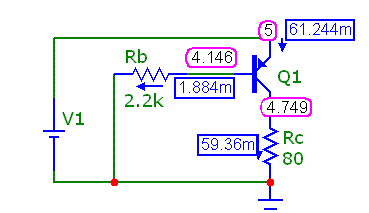

dadduni ha scritto:non capisco perché non funziona
Ma hai provato con i valori indicati?

[32] Re: Principiante e guadagno transistor
Messaggioda Foto Utentedadduni » 22 ago 2014, 14:03
no, per ora ho il circuito montato con le resistenze da 4,7KOhm e non ho a portata di mano quelle da 2,2k oggi le compro e provo.
ma a prescindere dal risutato che sono sicuro funzionerà perché ho una fiducia smisurata nei vostru confronti, mi potete dire perché funge con 2,2k? così imparo a fare questo calcolo(che a qunato pare come lo faccio ora è errato) e la prossima volta non vi scoccio più =)

[33] Re: Principiante e guadagno transistor
Messaggioda Foto Utentesimo85 » 22 ago 2014, 14:05
dadduni ha scritto:nnon ho a portata di mano quelle da 2,2k oggi le compro e provo.
Metterne due da 4k7 in parallelo ?
Ripeto. Controlla anche i collegamenti, che siano corretti.

[34] Re: Principiante e guadagno transistor
Messaggioda Foto Utentedadduni » 22 ago 2014, 14:19
i collegamenti sono corretti. Non mi spiego ne perché sul transistor in questa configurazione (con 4,7k) ci sia una caduta di tensione cosi grande e neanche perché con 2.2 debba funzionare. Non metto in dubbio che funzionerà ma vorrei capire il perché =)

[35] Re: Principiante e guadagno transistor
Messaggioda Foto Utentesimo85 » 22 ago 2014, 14:20
dadduni ha scritto:Non mi spiego ne perché sul transistor in questa configurazione (con 4,7k) ci sia una caduta di tensione cosi grande e neanche perché con 2.2 debba funzionare.
Potrebbe funzionare con 2k2 perché la corrente di base è più alta.

[36] Re: Principiante e guadagno transistor
Messaggioda Foto Utentedadduni » 22 ago 2014, 14:23
quindi il succo della questione è: ho fatto i conti e diciamo che la resistenza di base dovrebbe essere 8,3k. diciamo che prendiamo un valore circa la metà per andare sul sicuro quindi 4.7k, poi ci accorgiamo che non funziona e andiamo a tentativi usando una resistenza più bassa ad esempio da 2,2k? cioè, anche per le prossime volte, è questo il procedimento da seguire?

[37] Re: Principiante e guadagno transistor
Messaggioda Foto Utentesimo85 » 22 ago 2014, 14:30
dadduni ha scritto:è questo il procedimento da seguire?
Il procedimento è quello di dimensionare la corrente di base secondo la corrente di collettore.
E questo lo hai già fatto.
Come avevi giustamente scritto prima, il guadagno non è un valore affidabile, quindi per questo è bene sovradimensionare un po' la corrente di base per assicurare la saturazione (sempre che le caratteristiche del circuito lo permettano (vedi la massima corrente di assorbimento del pin del micro). Ricorda che un transistore è preferibile farlo lavorare in saturazione se deve funzionare come interruttore.

[38] Re: Principiante e guadagno transistor
Messaggioda Foto Utentedadduni » 22 ago 2014, 14:36
si lo s che l'ho fatto ma non funziona come dovrebbe ?% ?% ?% ?%
il micro può erogare fino a 40mA quindi ocn 2200Ohm anche nel caso sto protettissimo. mi preoccupa il maximum rating del tansisot

[39] Re: Principiante e guadagno transistor
Messaggioda Foto Utenteg.schgor » 22 ago 2014, 15:43
Ecco la simulazione del transistor con resistenza di carico (Rc=5V/60mA)
equivalente ai 3 LED
Come si c vede la caduta sul transistor in saturazione è di 250mV.

[40] Re: Principiante e guadagno transistor
Messaggioda Foto Utentedadduni » 22 ago 2014, 16:03
mi puoi simulare la mia situazione attuale cioè con resistenza di 4,7k? =)
