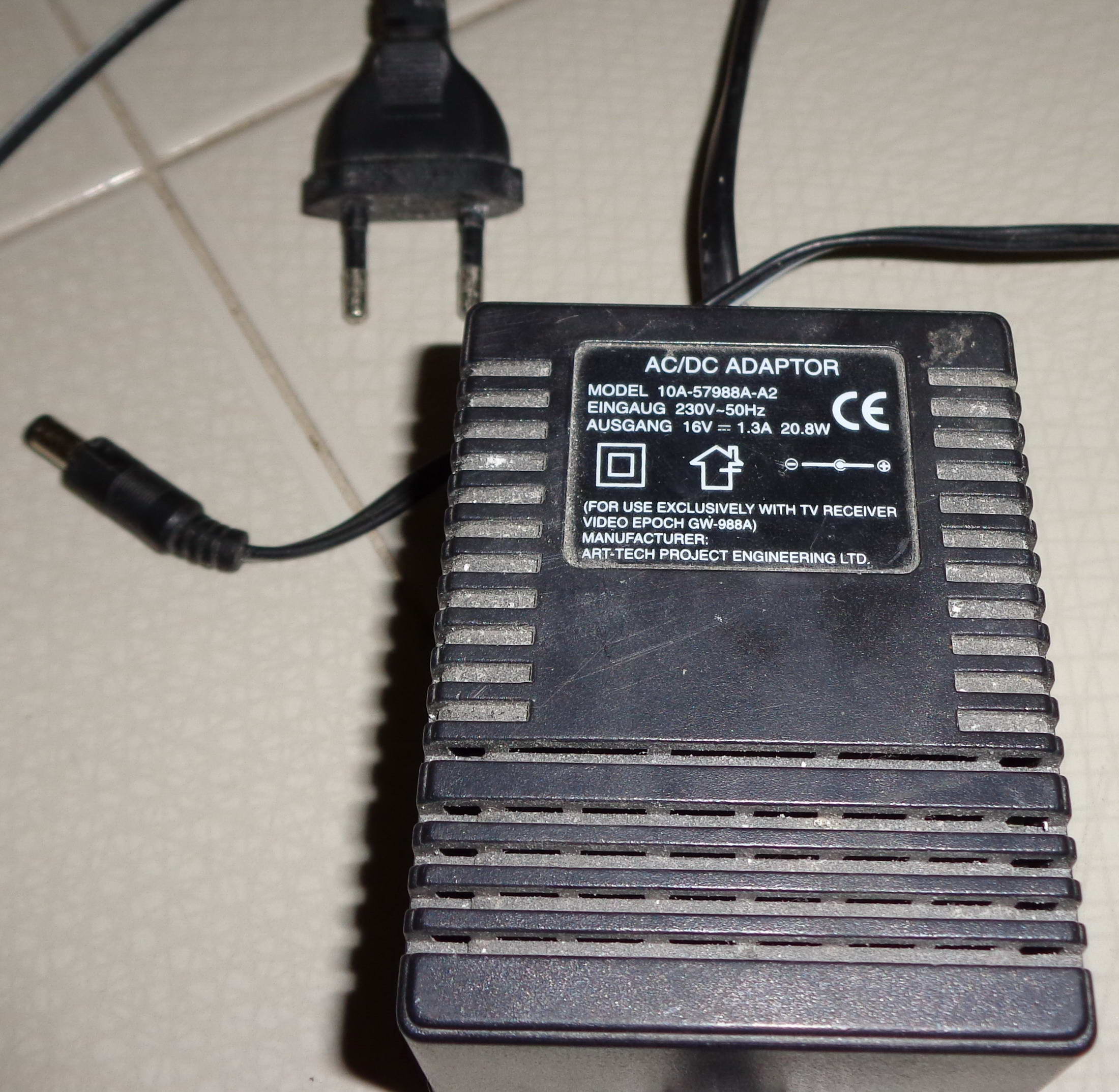

19814 ha scritto:Ok, allora per controllare la veridicità dei dati di targa di un alimentatore qualsiasi io metto sempre un carico resistivo calcolato per assorbire la corrente nominale e poi misuro la tensione in uscita. E' chiaro che per fare questo occorre avere una buona scorta di resistori di potenza, da collegare in serie o in parallelo a seconda dei casi.
Interessante, non sapevo. Purtroppo non ho resistori a sufficienza per poter effettuare tale prova.

Messaggioda Foto Utente19814 » 25 ago 2014, 19:38
e questo è un bel problema.
Puoi mostrarci la foto dell'alimentatore che intendi utilizzare?

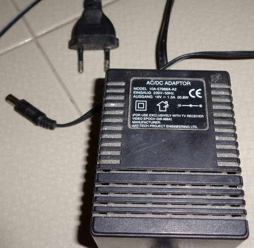

Messaggioda Foto Utentefra18061988 » 25 ago 2014, 19:53

[34] Re: Amplificatore con TDA-7297
Messaggioda Foto Utente19814 » 25 ago 2014, 20:01
ok. Secondo me puoi utilizzarlo, però ti dico che se alzi il volume al massimo otterrai un audio fortemente distorto, o gracchiante, perché quell'alimentatore non ha abbastanza potenza da trasferire sugli altoparlanti.

Messaggioda Foto Utentemarco438 » 25 ago 2014, 20:09
Per l'uso che ne farai, penso che possa andare; speriamo che non introduca disturbi.
Da quanto si e' capito e' piu' che altro per fare esperienza; quindi proviamo con quanto abbiamo a disposizione, poi eventualmente vedremo dove e come migliorare
Piuttosto non abbiamo ancora parlato dei trasduttori: che cosa intendi adoperare, visto che la resa complessiva finale dipende anche da questi ultimi?
