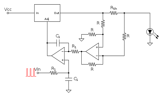

Se vuoi a tutti i costi usare l'LM317, durante la pausa pranzo ho pensato a qualcosa di stravagante che, se il mal di testa non mi ha rincritinito, potrebbe fare qualcosa di molto simile a quello che vuoi tu. Premetto che è un'idea buttata giù velocemente e, a onor del vero, non ci ho pensato abbastanza per dire se può funzionare o meno. Credo, sarebbe interessante approfondire; sarebbe anche da capire se l'anello è critico oppure no.

In pratica con il circuito che mi hai proposto prendo la tensione ai capi di Rsh e cerco di farle seguire il riferimento che sarebbe la modulante, facendo variare il potenziale sul terminale ADJ del regolatore.
In questo modo essendo una resistenza, se la tensione ai suoi capi segue la modulante, modulo allo stesso modo la corrente, ho capito bene?

spud ha scritto:In pratica con il circuito che mi hai proposto prendo la tensione ai capi di Rsh e cerco di farle seguire il riferimento che sarebbe la modulante, facendo variare il potenziale sul terminale ADJ del regolatore.
L'idea sarebbe questa. In questo modo, la parte integrativa dell'anello dovrebbe "assorbire" l'offset dovuto al riferimento interno dell'LM317. Chiaramente l'anello deve essere stabile e per questo occorre pensarci.
spud ha scritto:Rsh sarebbe la resistenza che dimensiono normalmente con l'LM317 in configurazione da generatore di corrente costante o è solo uno shunt per misurare la corrente?
Di fatto diventa uno shunt per la misura della corrente. In pratica, è come se usassi l'LM317 per fare la funzione di un transistor..

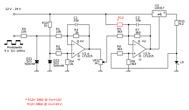

Messaggioda Foto UtentePietroBaima » 20 ott 2014, 17:09
Sono di corsissima e ho fatto un calcolo al volo, senza nemmeno leggere troppo gli ultimi post.
Prova a simulare questo circuito, prima di provarlo, per vedere se va bene.

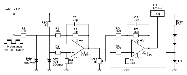

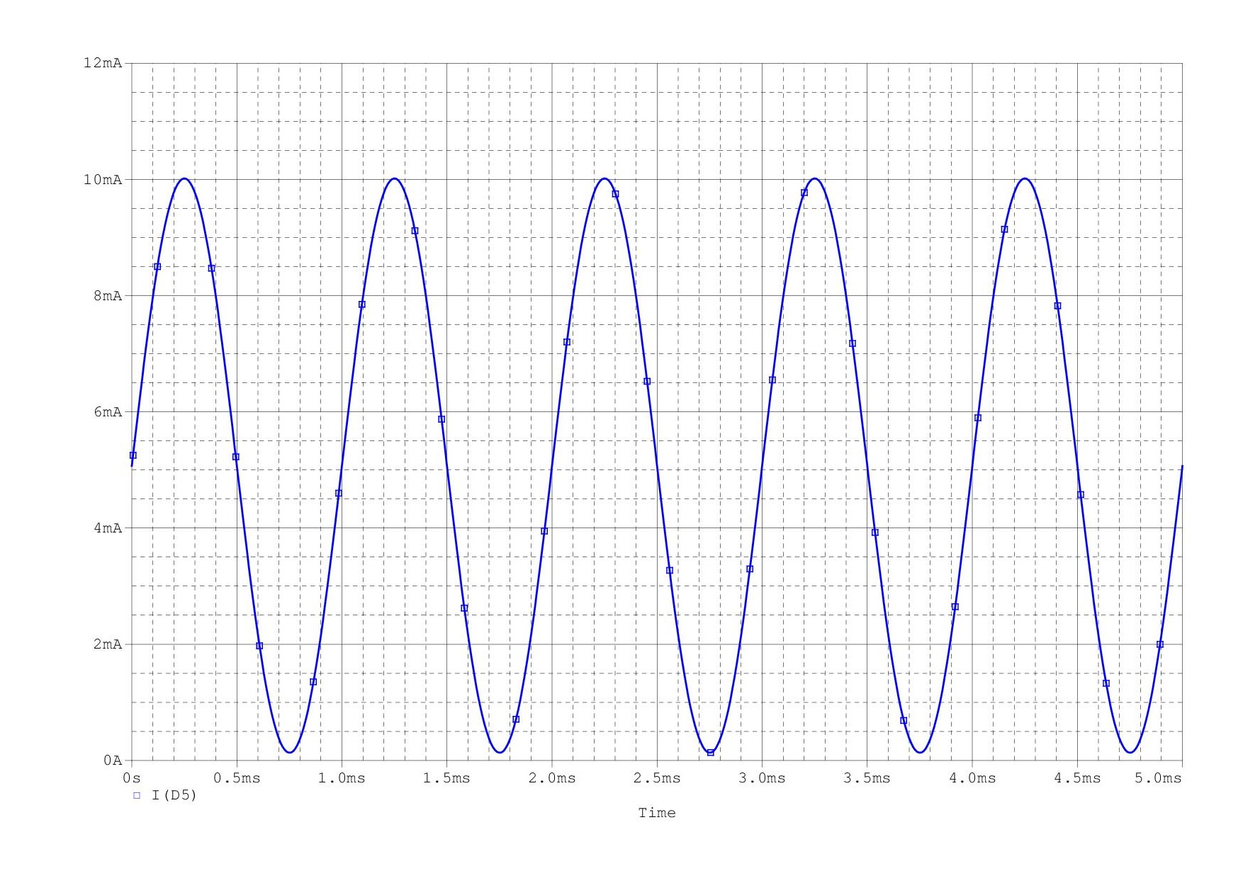

Messaggioda Foto Utentespud » 20 ott 2014, 18:19
Sei grande Foto UtentePietroBaima :ok:
Funziona! Allora deve esserci stata un po' di confusione col resistore R11 (sul regolatore), che nel mio caso è di 100Ω perché ho bisogno di una decina di mA in uscita, è colpa mia perché ho postato diversi schemi e mi sono accorto che il resistore non aveva questo valore.

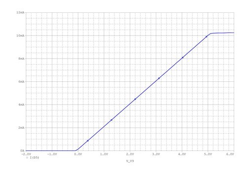

Però ho settato tutto in modo da adattarlo alla mia situazione (è venuto fuori R12 = 180kΩ @12V) e il risultato è questo:
Nel grafico è rappresentato l'andamento della corrente sul carico rispetto alla variazione della modulante, parte leggermente prima dello zero e perdo un paio di mA in uscita ma mi rendo conto che non si può avere tutto.
Magari in fase di progetto della scheda prevedo un trimmer sia su R12 che sulla R11 per permettere un tuning opportuno del circuito.
Intanto cerco di capire cos'hai fatto ma magari quando sei meno di fretta scambiamo due post su questa cosa :lol:

[39] Re: LM317 corrente pulsante
Messaggioda Foto Utentespud » 20 ott 2014, 18:39

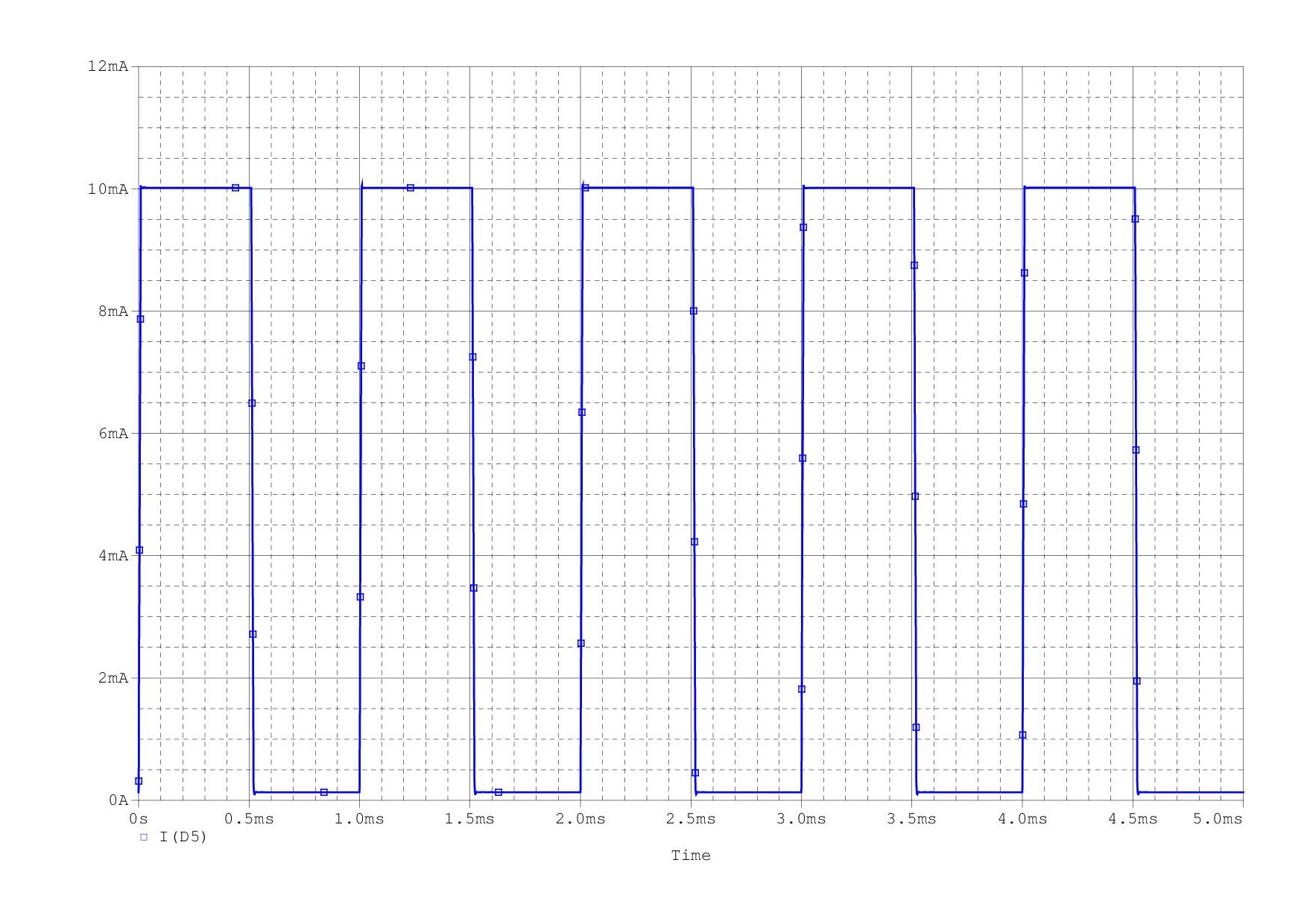

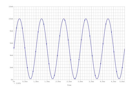

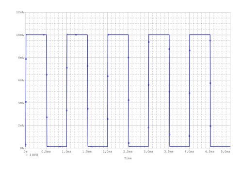

Ho provato due modulazioni, la prima è un'onda quadra con ampiezza 5V e frequenza 1kH, la seconda è una sinusoide con ampiezza 2.5V e offset 2.5V (tutta positiva, va da 0 a 5V), stessa frequenza. Qui i risultati:
C'è comunque una piccola frazione di mA che passa quando il regolatore è spento ma non importa, la corrente di soglia media del laser va da 0.8 a 3mA quindi non è un problema.

[40] Re: LM317 corrente pulsante
Messaggioda Foto Utentespud » 27 ott 2014, 18:52
Rieccomi O_/
Ho montato il circuito su breadboard e ci sono state un po' di difficoltà.
Al posto di R12 da 180k ho messo una resistenza da 150k e un trimmer da 100k per avere un po' di margine di manovra, il risultato è che la corrente sul carico non mi scende sotto 1mA con modulante nulla.
Il secondo problema è stato reperire i condensatori da 10p e 22p quindi mi sono dovuto arrangiare con serie e paralleli, però penso che questi due valori di capacità siano fortemente influenzati dalle capacità parassite della breadboard che secondo me ha valori paragonabili.
Risultato, in continua funziona male, con la modulante quadra funziona malissimo (la corrente in uscita è terribile).
Siccome non so se è colpa del circuito o del supporto in cui è montato pensavo di montare tutto su millefori ma a questo punto non so se il gioco vale la candela, forse mi conviene passare al convertitore tensione-corrente e vedere cosa viene fuori..
