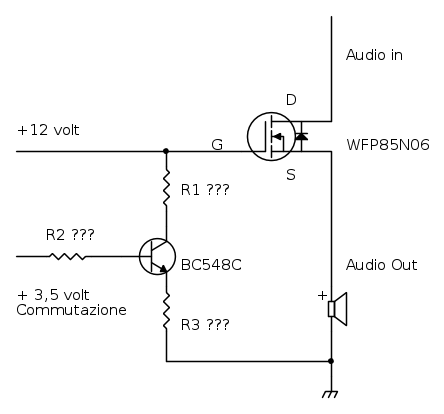

petre86 ha scritto:va bene questo semplice schema giusto per capirci?
Sbagliato. La R sul gate deve essere un pullup in modo da tenerlo normalmente chiuso.
Resistance box alla mano per determinare i valori delle R

PietroBaima ha scritto:evitate schemi... "strani" :roll:
Quale sarebbe lo schema strano? Questo?

[33] Re: Mosfet al posto di un relè
Messaggioda Foto Utentepetre86 » 29 dic 2014, 14:49
aldofad ha scritto:Sbagliato. La R sul gate deve essere un pullup in modo da tenerlo normalmente chiuso.
Emh. :-| Forse non ho capito cosa è un pullup. Se potresti modificare direttamente il mio circuito di fidocadj tene sarei grato :-)
aldofad ha scritto:Resistance box alla mano per determinare i valori delle R
Stesso discorso. Che sarebbe il resistance box?

[34] Re: Mosfet al posto di un relè
Messaggioda Foto Utentepetre86 » 29 dic 2014, 15:08
Forse intendevi così ma come calcolo le resistenze R1 R2 e R3? Ammesso che non cene siano altre e disposte in altra maniera... :-x

[35] Re: Mosfet al posto di un relè
Messaggioda Foto UtentePietroBaima » 29 dic 2014, 15:13
No, quello schema non ha nulla che vada bene.
In primis il MOS non va bene per il segnale audio.
Poi il BJT di controllo non si collega in quel modo, al massimo dovete usare un pnp.
Ripeto, usate un relé REED, che é meglio.
Ciao,
Pietro.

[36] Re: Mosfet al posto di un relè
Messaggioda Foto Utentepetre86 » 29 dic 2014, 15:23
PietroBaima ha scritto:No, quello schema non ha nulla che vada bene.
Saresti così gentile da ricopiarlo con fidocadj e modificare le parti interessate?
Avevo già parlato del discorso del segnale audio..a me interessa in questo momento solo il pilotaggio del gate.

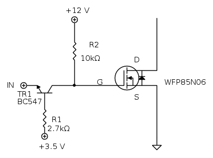

[37] Re: Mosfet al posto di un relè
Messaggioda Foto UtentePietroBaima » 29 dic 2014, 15:46
Hai collegato il gate del MOS direttamente a 12V. Cosa ti aspetti che faccia il BJT sotto?
Anyway, per pilotare quel MOS si potrebbe usare lo schema che riporto qui, ma comunque non va bene usare un MOS per questa applicazione audio.
BTW, perché proprio un MOS cosí sovradimensionato?
Usate un relé REED, che é meglio.
Ciao,
Pietro.

[39] Re: Mosfet al posto di un relè
Messaggioda Foto Utentepetre86 » 29 dic 2014, 16:00
Grazie mille davvero. Scusa una cosa ma quel + (IN) dell'emettitore che hai messo tu a cosa si riferisce?

[40] Re: Mosfet al posto di un relè
Messaggioda Foto UtentePietroBaima » 29 dic 2014, 16:04
Dove ho scritto IN?
É semplicemente l'ingresso del segnale di controllo del MOS.
Quando é a 0V il MOS é spento e quando sale a 3.5V il MOS si accende.
