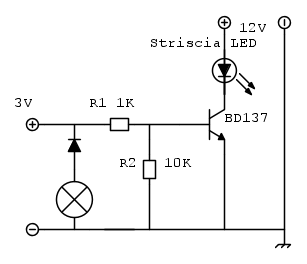

[35] Re: Da 6Vac a 12Vdc
Messaggioda Foto Utentesidro007 » 13 giu 2017, 15:06
Si. la strip led ha 3 resistenze ogni 3 led, una per ogni colore.
Credo che lo schema sia più o meno questo:
Immagine
Foto Utentesidro007
55 6
Messaggi: 141
Iscritto il: 22 mag 2011, 17:40
[36] Re: Da 6Vac a 12Vdc
Messaggioda Foto Utenteclaudiocedrone » 13 giu 2017, 15:39
:-) Che confusione... ma se le lampadine sono davvero alimentate a 3 V in continua, con quel diodo in serie messo così non si accenderebbero mai... e se fosse girato risulterebbero sottoalimentate di brutto se davvero sono da 6,3 V :roll: ... occorre sapere esattamente cosa butta fuori l'alimentazione delle lampadine, finora hai dato tre versioni diverse :mrgreen: O_/
P.s. E se fossero ca. 3 o 4 V in continua personalmente opterei per un mosfet logic-level al posto del BJT
Messaggi: 15303

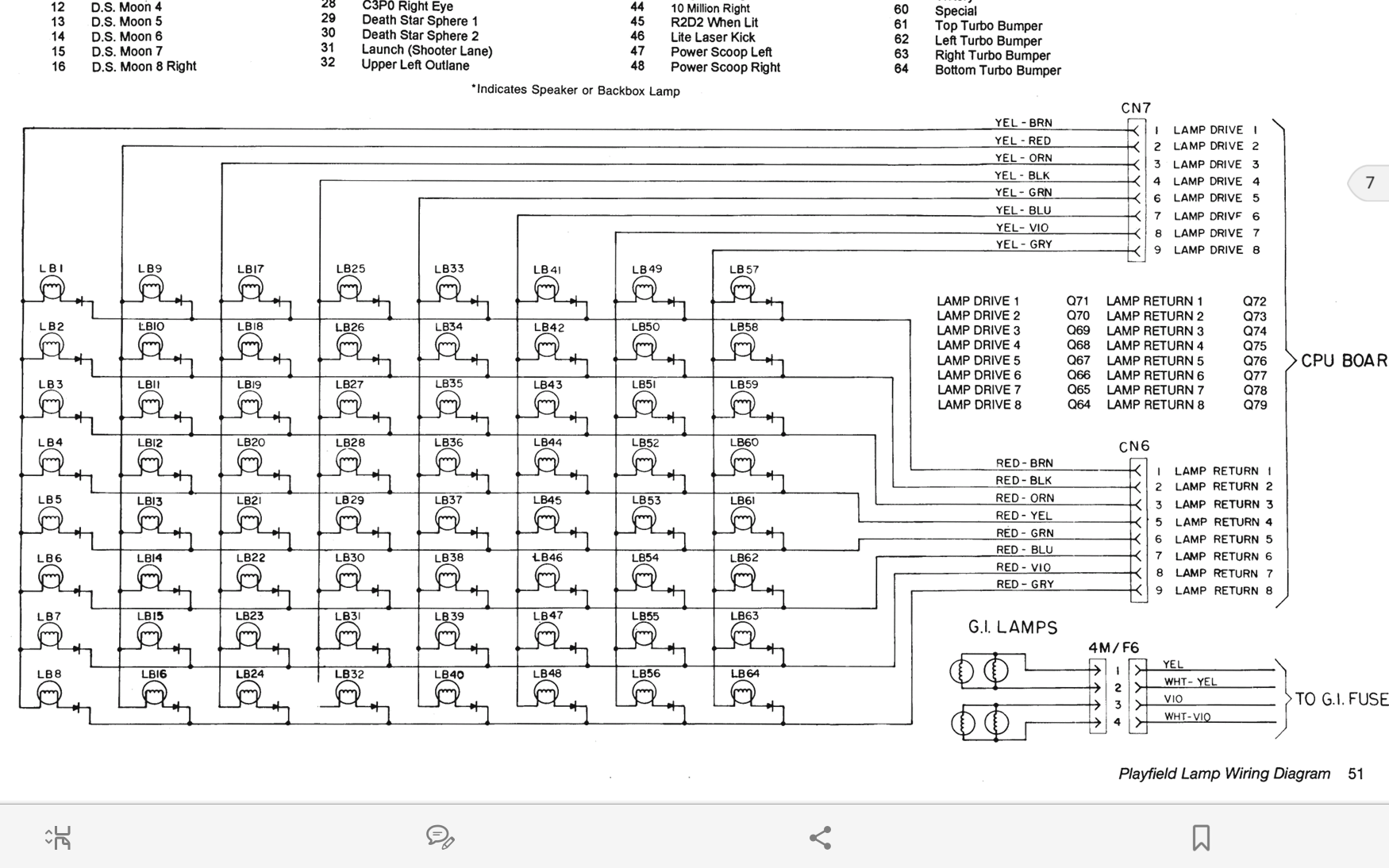

[37] Re: Da 6Vac a 12Vdc
Messaggioda Foto Utentesidro007 » 13 giu 2017, 22:22
Allora, confusione si, c'è n'è tanta, ma ho poco tempo e tante cose da fare :?
Le lampadine sono da 6,3V attacco a baionetta visto che stiamo parlando di un apparecchio del 1992. L'alimentazione della general illumination (G.I.) cioè le luci sempre accese è a 6Vac, mentre le luci di movimento sono controllate dalla CPU e sono in corrente continua, all'incirca 3/4V. Di questo ne sono sicuro in quanto recentemente ho montato un accessorio che aveva un led 3mm rosso e l'ho collegato con una resistenza direttamente al posto di una lampadina.
Come si nota nello schema della griglia tutte le lampadine sono accompagnate dal diodo.
Foto Utentesidro007
55 6
Messaggi: 141

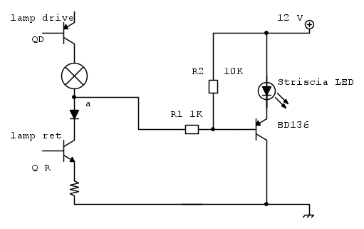

[38] Re: Da 6Vac a 12Vdc
Messaggioda Foto Utentesetteali » 14 giu 2017, 0:03
certamente se tu avessi messo subito lo schema spiegando cosa volevi fare, avresti già avuto la soluzione.
Lo schema che metto, non so se è perfettamente funzionante, quello che avrei voluto fare è:
QD = livello alto, anche nel punto " a " c'è livello alto, ma il BD136 è ancora aperto e lampada spenta perché QR non è ancora chiuso.
Quando anche QR è chiuso (assieme a QD da combinazione della matrice), nel punto " a " si trova un livello basso e a questo punto il BD136 si chiude, alimentando la striscia a led.
Devo dire che forse il ragionamento funziona, ma non sono sicuro se il circuito disegnato è funzionante, quindi va corretto o........
Poi al posto del BD si può anche usare un mosfet, che forse è più adatto. O_/

[39] Re: Da 6Vac a 12Vdc
Messaggioda Foto Utenteclaudiocedrone » 14 giu 2017, 0:04
:-) Allora il diodo nel tuo disegno è a rovescio ;-) e le lampadine sono volutamente sottoalimentate... però la CPU dorebbe richiedere una alimentazione stabilizzata :roll: se non lo risulta (non riesci a misurarne il valore esatto :? ) forse c'è qualcosa che non va nella sezione di alimentazione... magari qualche elettrolitico invecchiato male, la hai controllata ? O_/
P. s. Riquoto il mosfet logic-level...
Messaggi: 15303
[40] Re: Da 6Vac a 12Vdc
Messaggioda Foto Utenteclaudiocedrone » 14 giu 2017, 0:06
:-) Ops... scusa la sovrapposizione O_/
