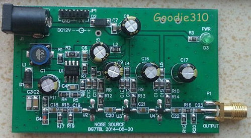

IsidoroKZ ha scritto:I generatori a radiofrequenza che hai linkato mi pare siano fatti con un diodo in valanga, non con un generatore digitale pseudocasuale.
Dici? Può essere. Guardando la foto
mi sembrava che U1 fosse un MM5437 o similare.

DaveDiamond ha scritto:Quindi anche questo schema http://www.eeweb.com/blog/extreme_circu ... -generator è analogo all'oscillatore che utilizzo io?
Nulla a che vedere. Questo è un generatore di rumore in bassa frequenza.

angel99 ha scritto:Dici? Può essere. Guardando la foto
Quello me l'ero perso, mi riferivo a questo
