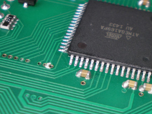

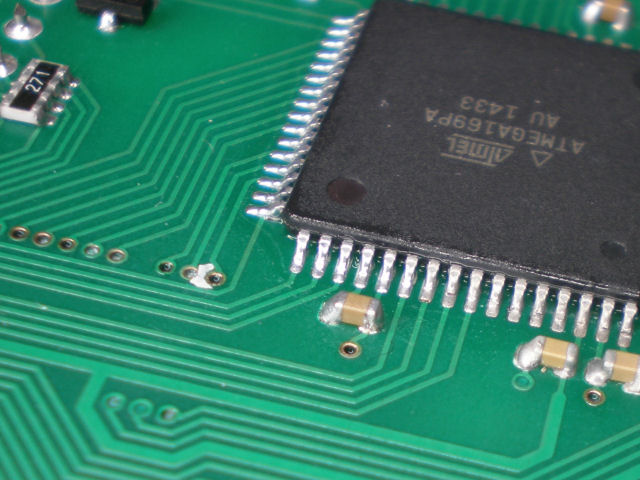

Mi spiace tu non riesca a venirne a capo. Ho provato a vedere se trovavo un passo 0.5 mm montato, ma non ne ho in lab al momento. Questa è una foto di un passo 0.8 mm con altri componenti 0603 e 4x0402. Come si vede, la scheda è montata a mano.
Per fare questo lavoro ho usato uno stilo Weller da 80 W, e il materiale che ti ho indicato negli altri post. Nessun flussante aggiuntivo.

Grazie per l'interessamento, so che è tutta questione di pratica ma molto dipende anche dalla strumentazione! ora non ho roba professionale ma la stazione è della gbc a tempratura regolabile ed ho cambiato lo stilo da poche settimane.
Potrebbe essere lo stagno che non è di qualità eccelsa ma è della philips e da quello che leggo dovrebbe essere buono.
Ripeto con integarati a pin largo non ho problemi, con quelli simili alla foto che hai postato qualche difficoltà ce, ma è impossibile non avere corti senza flussante! Il problema è che insistendo per eliminare questi corti si finisce con danneggiare la scheda e non va bene.
Se riesci a fare un video passo passo te ne sarei grato, in rete ce ne sono ma se cerchi vedrai che tutti utilizzano il flussante e la calza, una volta anche in un centro assistenza samsung li utilizzavano a manetta.
Ioperò vorrei capire come fai perché evidentemente è un metodo professionale il tuo, anzi hai detto che utilizzando flussante si possono avere problemi, di che genere?

Il flussante, dipende da quale, ma è sempre un composto chimico aggressivo. Di norma si attiva solo a temperature elevate, ma dopo essere stato riscaldato si trasforma per reazione chimica in decine di altre molecole, non tutte con effetti desiderabili.
Se non viene volatilizzato completamente, ovvero sempre, quando si salda a mano, resta un fluido appiccicoso che si infila sotto i componenti e trattiene nel tempo tutto ciò che passa vicino. Avere accumulo di sporcizia tra i piedini è molto poco desiderabile perché è la base sulla quale la condensa opera per creare ponti a bassa impedenza.
Nel corso della saldatura, l'eccesso di flussante ha anche l'effetto di raffreddare la punta del saldatore. Quando un liquido evapora, il calore latente di evaporazione è enorme rispetto a quello utilizzato per riscaldarlo e se ho grandi quantità di flussante che evaporano in continuazione, ottengo un prelievo costante di calore dalla zona dove invece mi serve di più. Anche questo può portare ad una saldatura non ottimale.
Va senza dirlo che il flussante aumenta la tensione superficiale dello stagno e riduce la formazione dei ponti, ma non deve essere considerato come la panacea contro un'errata impostazione degli altri fattori, pena la mancata riuscita dell'operazione.

Puoi starne certo. Quando riscaldato vicino al punto di ebollizione, diventa estremamente fluido e per capillarità si infila dappertutto. Una volta raffreddato, puoi agire chimicamente e/o meccanicamente quanto vuoi, ma dagli interstizi non lo rimuovi. L'unico metodo che funziona è la cavitazione con gli ultrasuoni.
ale112002 ha scritto:Un' altra cosa, prima di saldareil componente, una volta fissato su alcuni piedini, passi qualche liquido per pulirlo o saldi direttamente?
In quel momento nulla. Prima, la pulizia deve essere maniacale. Devi rimuovere ogni traccia della lega precedente (qui la treccia e il flussante giocano a favore). Poi rimuovere ogni traccia di flussante attivo o incrostato. I pin dell'integrato devono essere perfetti.
Mi viene in mente una cosa importante: io saldo componenti nuovi, ma mi pare tu stia facendo prove con componenti dissaldati. Credo che anche questo faccia la differenza.
