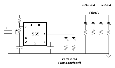

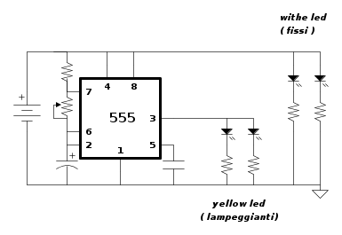

Per quanto riguarda il circuito, supponendo che l'oscillatore con NE555 sia il solito astabile, dovrai collegare i led come da schema:
Non ho potuto mettere i valori dei componenti perche' non me li hai detti.
Naturalmente mettendo il 555, aumenta anche il consumo e si riduce ancora l'autonomia.

Ti ringrazio per lo schema. Una domanda, i led rossi devono essere collegati anche loro al ne555?
Comunque cercando su internet ho trovato questa batteria: CR123A 3V che variano dai 700 ai 1500mAh. Dalle dimensioni piccole, quindi la posso mettere nel modellino.
Così posso mettere tutti i led in parallelo. Che ne dite?
Quale valori ti servono? E di quali componenti?
Grazie ancora per la vostra disponibilità :-)

Si quelle batterie sono un po' piu' performanti, pero' ne devi mettere almeno due in serie per ottenere una tensione accettabile.
Mi ero dimenticato i led rossi che ho inserito ora nello schema:
milvus ha scritto:Quale valori ti servono? E di quali componenti?
Se hai gia' fatto l'oscillatore con NE555 e sei soddisfatto del risultato ottenuto, non mi serve nessun dato; se al contrario vuoi cambiare la frequenza di oscillazione, serviti dello schema che ho postato ed inserisci li i valori mancanti spiegandomi che cosa vuoi cambiare.

I condensatori che valore devono avere?
Non mi è chiaro i collegamenti dei led bianchi e rossi. Cioè il positivo dei led devono essere collegati ai pin 4 e 8? Inoltre perché la resistenza collegata a ponte ai pin 6 e 7 ha quella freccina sopra?
Grazie.

Avevi detto di avere gia' fatto il circuito oscillatore con NE555; allora perche' queste domande?
Comunque:
Il condensatore ceramico (quello a destra) e' da 0.01uF
Quello elettrolitico ( a sinistra) ha un valore dipendente dalla frequenza che si deve ottenere.
I led bianchi e rossi (che non devono lampeggiare), sono collegati da una parte al positivo di alimentazione ( che naturalmente dovrebbe alimentare anche il circuito con 555 ) e, tramite una resistenza, a GND (negativo).
Quella resistenza con la freccina e' un trimmer o potenziometro; quindi una resistenza variabile con cui, insieme al condensatore, si stabilisce la frequenza di uscita ottenibile sul pin 3 che e' quella che fa accendere i led gialli ad intermittenza.
Spero ti basti. :D
