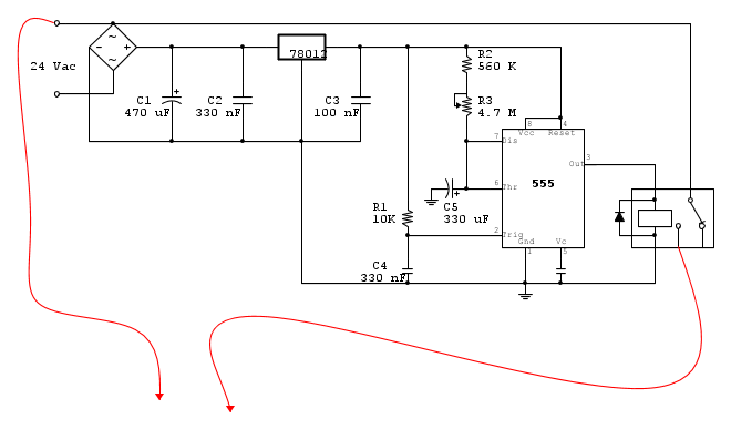

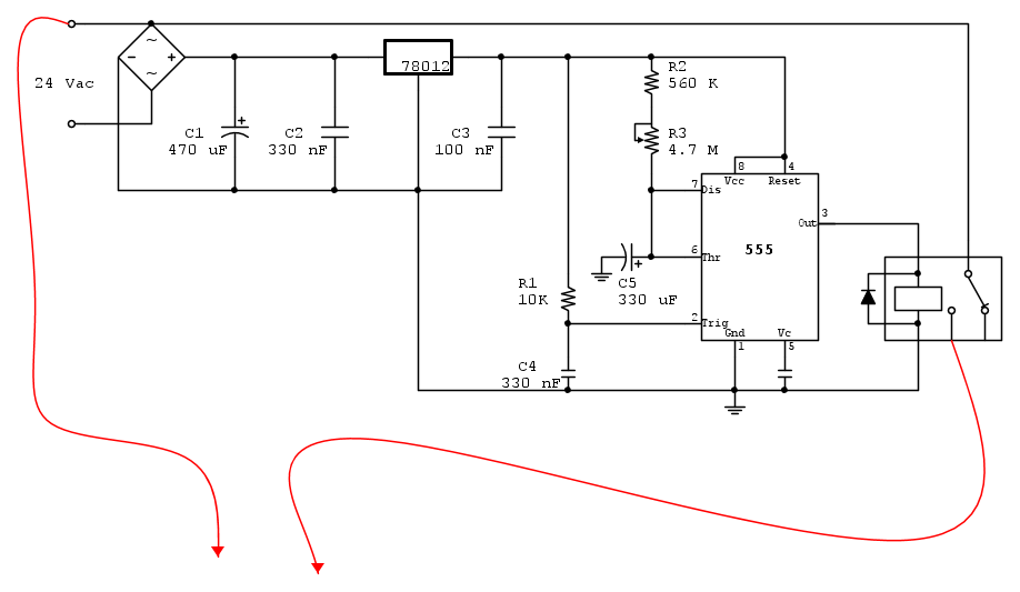

Quando vuoi.
Pero' il circuito mostrato in schema non e' completo se vuoi alimentare alternativamente due rami di irrigatori; servira' un rele' che distribuisca la tensione.
Se credi, quindi, posta lo schema completo specificando che tipo di rele' intendi usare.
Timer consiglio.
[32] Re: Timer consiglio.
In realta il circuito dovrebbe venire qualcosa di simile e vorrei che funzionasse come un jumper temporizzato da poter collegare a seconda delle esigenze tra due delle 12 zone che ho, in modo da farle funzionare insieme.
ES: il programmatore da corrente sul rele della zona 1 per un tempo X e il jumper porta corrente anche alla zona 5 e trascorso il tempo impostato apre il circuito lasciando funzionare solo la zona 1 per il restante dell' X tempo.
Il circuito andrebbe al posto del filo rosso nel post [1]
