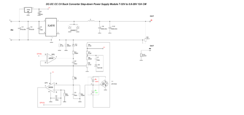

addre91 ha scritto:..... ma vorrei qualcosa di auto progettato e auto costruito. E purtroppo non sono in grado attualmente di capire A FONDO un lineare, soprattutto nella limitazione di corrente.
Andrea
Anche per lo switching la limitazione di corrente di solito viene attuata con operazionali, proprio come per i lineari. :D
Comunque postaci le tue idee/schemi e vediamo di andare avanti.

Foto UtenteBrianz Si ho notato. Quella mi sembra una soluzione degna di nota!
Foto Utentemarco438 In realtà io pensavo di utilizzare un doppio anello di controllo digitale (corrente su induttore, tensione di uscita). Quindi rileggere la corrente tramite shunt post induttore. Così facendo però dovrei trovare un micro che abbia una frequenza di PWM parecchio elevata, con degli A/D degni di nota ma saldabile a mano su PCB.
Diciamo quindi che utilizzare un apposito ic per buck semplificherebbe non di poco le cose. Dopodiché con un micro potrei comunque avere il controllo di temperature, tensione e corrente di uscita.

Prova a dare un'occhiata a questo; potrebbe fare al caso tuo.
[34] Re: Alimentatore Laboratorio
Messaggioda Foto Utenteaddre91 » 13 giu 2016, 9:40
Effettivamente quello è molto semplice da utilizzare, però non mi sembra permettere un controllo sul limite di corrente.
Anche molto semplice e con costo contenuto ho trovato questo: http://www.ti.com/lit/ds/symlink/lm3150.pdf
Il WEBENCH della TI aiuta molto in queste scelte.
Andrea

Messaggioda Foto Utentemarco438 » 13 giu 2016, 10:36
addre91 ha scritto:Effettivamente quello è molto semplice da utilizzare, però non mi sembra permettere un controllo sul limite di corrente.
Come ho scritto in precedenza, la lmitazione di corrente solitamente viene implementata tramite operazionale aggiunto, vedi schema:
[37] Re: Alimentatore Laboratorio
Messaggioda Foto Utenteaddre91 » 20 giu 2016, 11:11
Si come soluzione non è male quella proposta nello schema.
