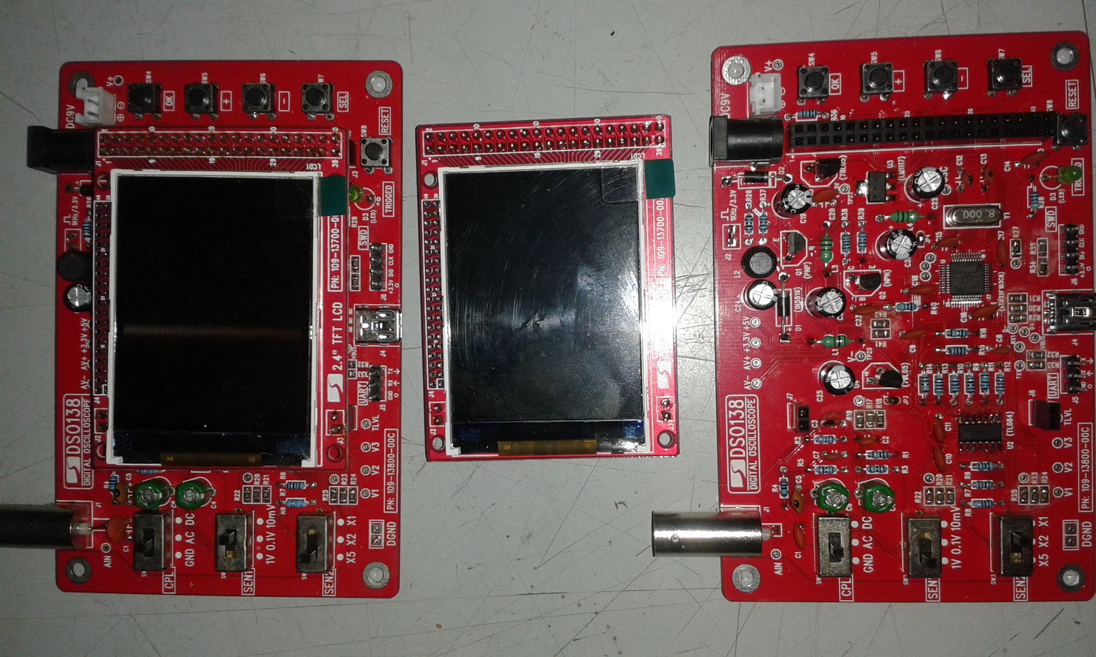

vi metto la foto dove si vedono i miei due, di cui in uno ho tolto il display, che è messo soltanto con un connetto a doppio pettine.
Secondo me è molto versatile, è un vero e proprio oscilloscopio con caratteristiche limitate ma complete, larg, banda 200KHz, sensibilità 10mVxdiv, Imp. ingresso 1Mohm, 1024 punti, 2,4", alim 9V.
Io li ho presi per metterli in parallelo ad un carico fittizio da 8 Ohm 150W radiato e ora ne ho ordinati altri due perché questi li uso su un amplificatore audio.

Messaggioda Foto UtenteFedib » 6 set 2016, 23:30
setteali ha scritto:hai controllato le resistenze : R22, R25 , R6, R7, R8 ?
Si e sono del valore corretto, gli unici due componenti che ho trovato inesatti sono R4 e C2 , ad esclusione rimangono gli op.amp e il microprocessore :mrgreen:

Messaggioda Foto Utentesetteali » 6 set 2016, 23:43
Allora R4, misurata sul C.S. segna 1Mohm. invece di 2Mohm
C2 è marcato 331, = 330 pF, anche se sul circuito direbbe 220 pF, ma questo non farebbe il tuo errore.
sempbreerbbero i soliti valori che hai te ed allora non dipende da questi.
perché non provi a scrivere alla casa, sono gentilissimi, vedrai che ti risolvono.

Messaggioda Foto UtenteFedib » 6 set 2016, 23:49
Si precisamente come hai detto tu, stessa situazione. provo a dare un occhiata nel loro forum poi al limite mando email

Messaggioda Foto Utentesetteali » 7 set 2016, 8:21
Bene Foto UtenteFedib, questo è l'indrizzo mail:
jyetech@163.com
Ricordati, quando gli scrivi di mandargli una foto dove si vede il tagliandino con il numero di serie, che è dietro il C.S.

Messaggioda Foto UtenteFedib » 7 set 2016, 13:06
Ho appena scoperto da loro che questo è una copia contraffatta e quindi non mi possono aiutare, che grande fregatura :mrgreen:
