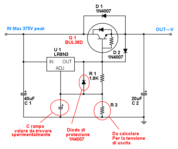

ho sbagliato a chiamarlo, il bc 547 o simile qualcosa l ho ', era in transistor di potenza ( o mosfet) che volevo cambiare perche in casa non l ho

Fai quello con il transistor, metti il BUL38D al posto del BU508D, aggiungi il condensatore e il diodo come da schema qui sotto.
La resistenza R3 devi calcolarla per avere in uscita la tensione che desideri, nel datasheet c'è la formula, se non sai calcolarla fammi sapere che tensione vuoi e te la calcolo io.

[33] Re: LR8K4 soft start
grazie della correzione dello schema
le resistenze le avevo gia calcolare , sarebbero r1 da 1,5 k(che nello schema e da 1,8k)
e la resistenza r2 (nello schema e' r3) da 303k per avere la tensione di 246 volt.
pensavo di metterci un trimmer da 470k(magari multi giri cosi potevo regolarla .
il transistor per quanto si possa supporre avra bisogno di una aletta per dissipare ?
la tensione arriva da un trasformatore da 5va messo alla "rovescia " 9\230volt

[34] Re: LR8K4 soft start
Se metti un piccolo dissipatore vai più tranquillo.
Occhio alle tensioni che sono molto pericolose.

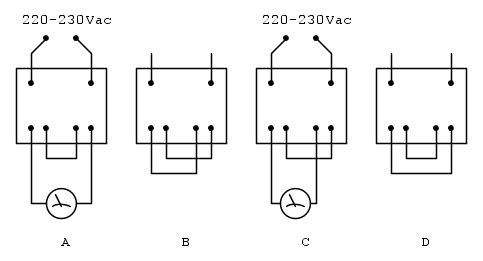

[35] Re: LR8K4 soft start
ciao a tutti, sto andando avanti col progetto, ma ho 2 domande da farvi,ho 2 trasformatori che userei come elevatore , entrambi 12 \230 volt.
uno ha un solo secondario ed ha la potenza di 2va.
il secondo ha 2 secondari ed ha una potenza di 6va 250 mA per secondario .
per il mio uso , carico di circa 6-8 mA e' piu' indicato il piccolo o quello piu' grande?
la seconda domanda e' :se usassi quello da 6 va con 2 secondari , li collego in parallelo? con una tensione in ingresso di 12 vac
nello schema vi e' un condensatore in parallelo al trimmer , che serve per fare salile lentamente la tensione in uscita, a parte il valore della capacita' da provare , come tensione di lavoro, va bene un 35 volt?
grazie mille delle vostre risposte e buona giornata

[36] Re: LR8K4 soft start
Assolutamente no, tutti i condensatori elettrolitici devono poter sopportare la tensione che applichi all'ingresso.
I secondari puoi metterli in parallelo, rispettando il verso, solo se sono identici.

[37] Re: LR8K4 soft start
ok perfetto allora mettero 350 volt.
per il trafo , quello da 2va e' troppo piccolo?
per i secondari del trafo piu grande, come riconosco il verso?
e fatto cosi (a parte i valori della potenza
1\5 primario 230 volt
9\10 secondario 12v 0.25A
6\7 secondario 12 v 0.25 A

[38] Re: LR8K4 soft start
Non mi è chiaro cosa significhi la scritta a destra, comunque collega i secondari in serie come in fig.A, alimenta il primario con 220-230Vac della rete e misura con il tester in Vac tra gli estremi, dovresti leggere 24 V ma potresti anche leggere 0V, dipende da come sono orientati all'interno i secondari.
Se leggi 24 V allora il collegamento da fare per mettere in parallelo i secondari è quello di fig:b.
Se invece leggi 0V allora devi fare una seconda prova collegando i secondari in serie come in fig.C e di nuovo alimentare il primario a 220-230Vac della rete e assicurarti che così si leggano 24Vac.
Se adesso leggi 24 V allora il collegamento da fare per mettere i secondari in parallelo è quello di fig.D, se invece leggi ancora 0V vuol dire che i secondari non sono quelli o che c'è qualcosa che non va.
Attenzione!
