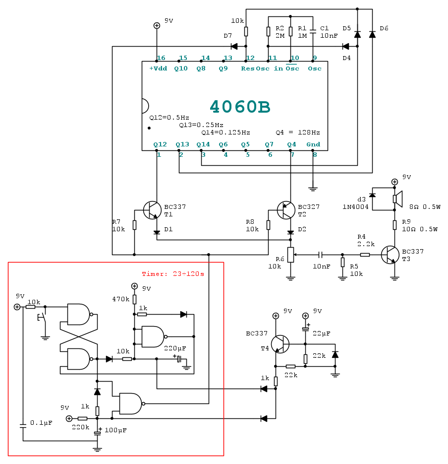

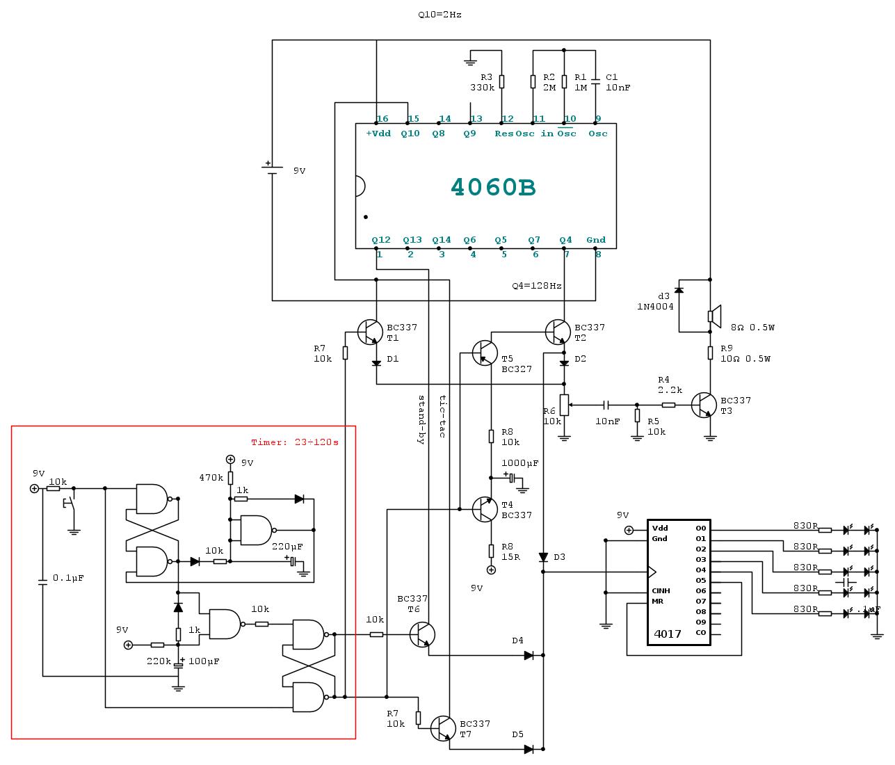

Buongiorno,
ho fatto del mio meglio e dopo vari tentativi mal riusciti non funzionanti, ne è venuto fuori lo schema qui sotto, anch'esso mal riuscito ma "funzionante" su breadboard.
Ora vorrei che mi diceste quali sono le bestialità più grosse da correggere! :mrgreen:
1) per lo "stand-by" all'accensione ho aggiunto un altro CD4093 e fa quello che volevo fare
2) per la durata della pernacchia ho risolto con quel groviglio di transistor + condensatore da 1000uF. Funziona ma è, come potete ben immaginare, una vera schifezza...Foto UtenteBrunoValente accetterò la tua proposta...
BrunoValente ha scritto:Fammi sapere e provo a buttare giù uno schemino.
3) ho aggiunto il CD4017 con i led. Quella parte onestamente non l'ho ancora implementata su breadboard. Credo possa funzionare ma credo anche possa esserci qualche soluzione migliore!
Cia a tutti e grazie come sempre per l'aiuto e anche per gli insulti costruttivi!! :mrgreen:

[37] Re: Speaker per temporizzatore casuale 30"-2'
Messaggioda Foto UtenteBrunoValente » 10 gen 2017, 14:14
balduzz ha scritto:1) appena collego la batteria parte il timer. Vorrei che partisse solo quando premo il pulsante.
2) non è fondamentale ma sarebbe bello che, una volta finito il tempo, quando parte l'"allarme", questo durasse qualche secondo (4/5 s) per poi spegnersi.
1) Il circuito intorno a T4 dovrebbe servire a caricare in fretta i condensatori del timer all'accensione del circuito per evitare che parta suonando.
2) Le uscite (2) Q13 e (3) Q14, quando vanno alte, resettano il 4060 attraverso D5 e D6 ma quando l'uscita del timer è bassa l'ingresso (12) di reset è forzato basso attraverso D7, quindi il reset non può avvenire, perciò il conteggio progredisce fino a quando Q14 va alta, poi si blocca l'oscillatore attraverso D4, quindi quando il circuito è a riposo si trova in queste condizioni e nessun suono viene emesso perché l'oscillatore è bloccato e il conteggio congelato.
Quando l'uscita del timer è alta, ogni fronte di salita di Q13 resetta il 4060 e il conteggio ogni volta ricomincia daccapo evitando che l'uscita Q14 possa diventare alta ed evitando quindi il blocco dell'oscillatore.
Al termine del tempo, quando l'uscita del timer va bassa, forza di nuovo a livello basso l'ingresso di reset del 4060 evitando che il reset possa avvenire e dando modo al conteggio di proseguire per un tempo che può andare da 4 a 6 secondi fino a che l'uscita Q14 blocca di nuovo l'oscillatore.
Solo durante questo tempo l'uscita (7) Q4 è attiva e il suono viene emesso dall'altoparlante.
I valori li ho messi a naso e potrebbero aver bisogno di qualche ritocco e, cosa più grave, potrei anche aver detto ca...te, visto che oggi ho mal di testa e non ho voglia :?

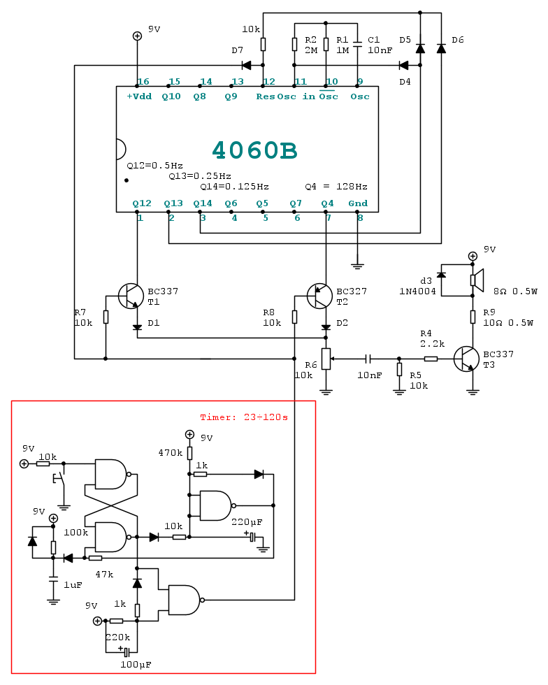

[38] Re: Speaker per temporizzatore casuale 30"-2'
Messaggioda Foto UtenteBrunoValente » 10 gen 2017, 15:08
A pensarci bene si dovrebbe poter semplificare il reset iniziale facendo a meno di T4.
