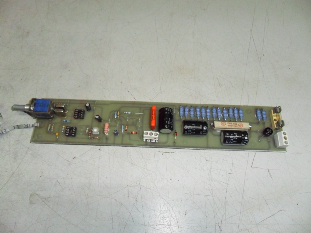

Messaggioda Foto Utentesetteali » 8 giu 2017, 23:39
mi mancano ancora alcuni componenti e poi una volta ultimata passerò alla prova finale, metto la foto del PCB semimontato....

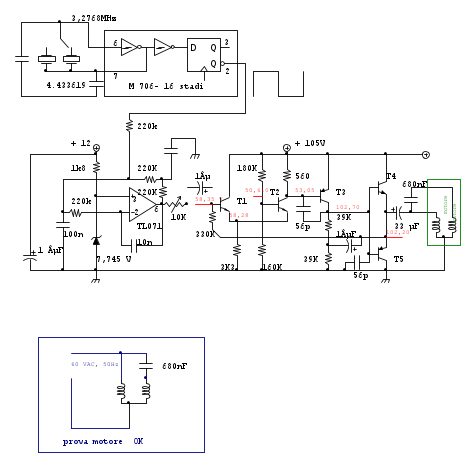

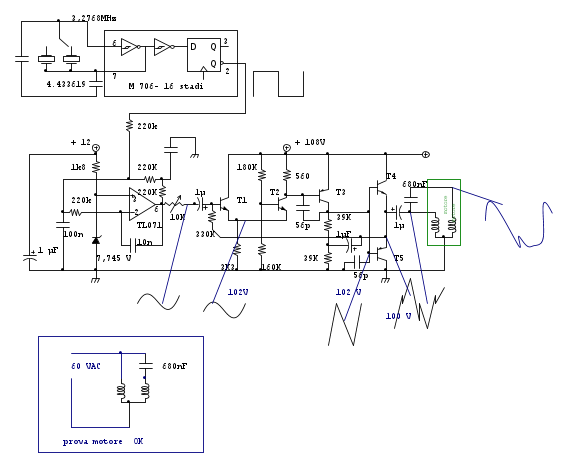

Salve,
Ho completato il circuito e provato , ma il motore non gira.
Appena si da tensione, il motore ha un piccolo colpo, ma non gira.
Ho provato il motore con una tensione alternata esterna di 60V e il motore funziona regolarmente.
Dal divisore esce un'onda quadra che all'uscita dell'operazionale è una sinusoide quasi perfetta e si ritrova sull'E di T1 & T2, da lì in poi diventa un dente di sega , ho cercato di riprodurlo il più fedelmente.
Le tensioni sono riferite a massa e misurate con multimetro.
QUalche consiglio per risolvere??

Messaggioda Foto UtenteBrunoValente » 21 giu 2017, 15:14
Cerca di essere più chiaro: come ha fatto a vedere le forme d'onda con un multimetro?
Stacca il condensatore da 1uF che sta in ingresso a T1, misura le tensioni tra ciascun piedino di tutti i transistor e riferimento (massa) e segna i valori sullo schema.

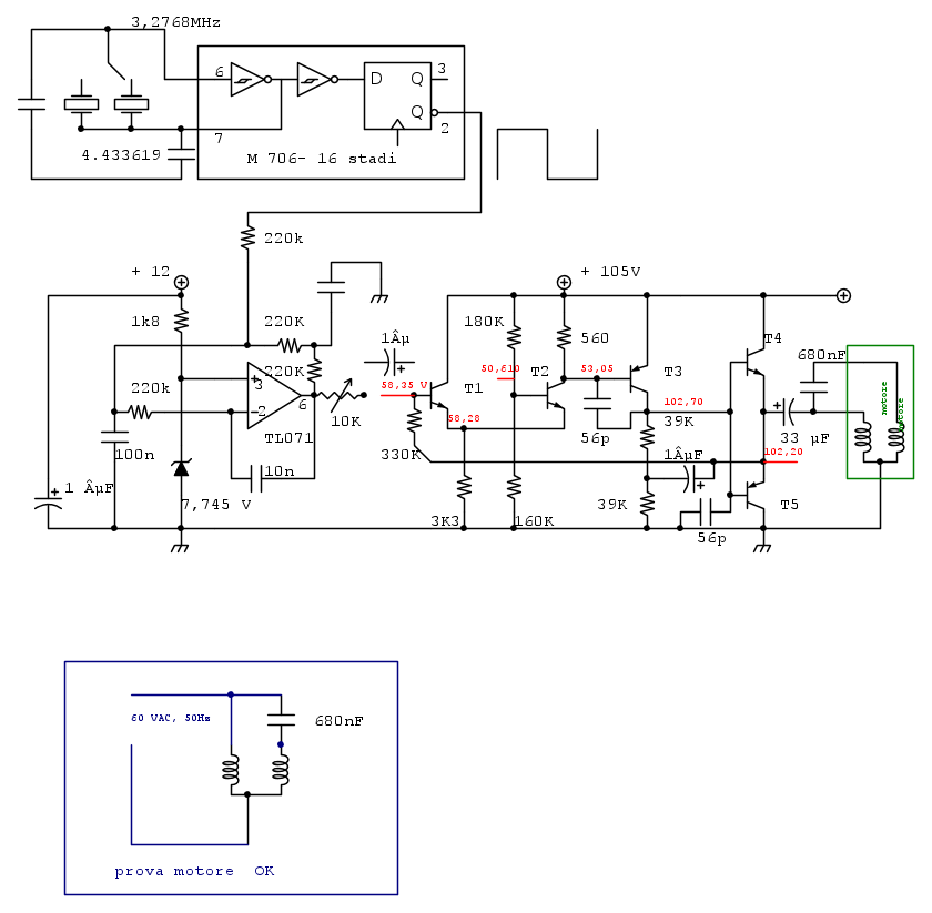

[35] Re: Controllo motore giradischi (vinile)
Messaggioda Foto Utentesetteali » 21 giu 2017, 16:45
Ciao, grazie per la risposta :ok:
Queste sono le tensioni misurate con il condensatore elettrolitico staccato dalla base di T1.
Le tensioni, le ho misurate con il multimetro.
Le forme d'onda con oscilloscopio.
( era per far capire che non erano tensioni lette sull'oscilloscopio)
Le tensioni sono un po' discordanti tra uno schema e l'altro perché tendono a scendere leggermente, stando sotto rete, ho notato che la resistenza da 3k3 sugli E di T1 & T2 scalda, dopo 30" è sui 60°.
Ho corretto il valore del condensatore elettrolitico in uscita, sugli E di T4 & T5, che è da 33µF.

[36] Re: Controllo motore giradischi (vinile)
Messaggioda Foto UtenteBrunoValente » 21 giu 2017, 22:12
Controlla T3: è rotto, o è montato con i piedini invertiti, o non è PNP o altro...
Controlla anche se T4 e T5 sono ancora vivi e se sono montati correttamente e la R da 560 ohm sul collettore di T2.
La R da 3.3k sugli emettitori di T1 e T2 mi pare sia di valore eccessivamente basso, sei sicuro? Comunque quando T3 inizierà a funzionare la R da 3.3k scalderà meno

[37] Re: Controllo motore giradischi (vinile)
Messaggioda Foto Utentegammaci » 21 giu 2017, 23:38
... infatti, Foto Utentesetteali se l'emettitore di T3 è a 105 V come rilevato, la base non può essere a 53 V.
Anche se fosse un NPN (con emettitore e base collegati come da schema) la differenza sarebbe comunque sui 5 V ovvero breakdown BE.

[38] Re: Controllo motore giradischi (vinile)
Messaggioda Foto Utentesetteali » 22 giu 2017, 1:01
Lo avevo montato a rovescio :oops:
Faccio i complimenti aFoto UtenteBrunoValente & Foto Utentegammaci
Ho sostituito T3 & T4 & T5 ed il motore gira!!! :ok:
Ha un problema, nella velocità più alta, stenta a partire e una volta partito se lo fermo con un dito, poi per ripartire, vibra un po'.
Per questo risultato, devo tenere il trimmer a zero ed ho dovuto mettere uno zener da 4,7 V.
Che cosa si può fare per questo inconveniente?
