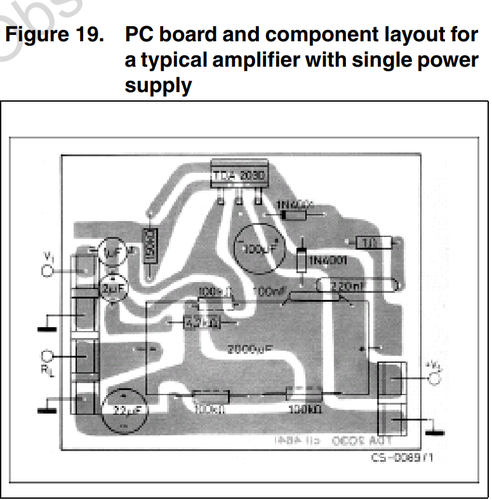

edgar ha scritto:...vuole usare un'alimentazione singola a 12 V...
Magari troviamo un altro TDA meno complesso?!?!

Ho guardato meglio il video, c'è qualche errore e non solo.
Questo è il cablaggio che propone
Ho riportato in rosso i valori originali del datasheet, lo schema grosso modo pare sia lo stesso del datasheet ma c'è una resistenza da 100k, quella con l'asterisco, che è di troppo e va eliminata, altrimenti la polarizzazione è asimmetrica e si riduce la potenza utile.
Dovrebbe funzionare ugualmente anche con i valori modificati dal ragazzo del video, in effetti non sono critici
Mancano però la resistenza da 1 ohm e il condensatore da 100nF disegnati in rosso che raccomanderei di aggiungere a Foto Utentemario663, se proprio è intenzionato a montarlo seguendo questo cablaggio, altrimenti l'ampli potrebbe oscillare e sarebbe un guaio.
La resistenza da 4.6k del video in realtà è da 4.7k, Foto Utentemario663 4.6k non esiste in commercio, quella da 10k con l'asterisco rosso non c'è nello schema originale, aggiungendola si riduce il volume e potrebbe servire se il segnale di ingresso fosse eccessivamente ampio, togliendola va aggiunto il ponticello riportato in rosso.
Il ragazzo del video non ha seguito alcun criterio nella realizzazione del cablaggio per evitare che autoscilli.
L'errore più evidente è il punto di connessione del meno della batteria che è nel posto peggiore della pista del comune, andrebbe spostato dalla parte opposta, insieme al meno dell'altoparlante come riportato in rosso.
La cosa migliore per Foto Utentemario663, se proprio non vuole realizzare un circuito stampato, sarebbe utilizzare una basetta mille fori, o al limite andrebbe bene anche un supporto simile a quello del video ma comunque sarebbe meglio seguire scrupolosamente la disposizione dei componenti e dei collegamenti seguendo il disegno del circuito stampato proposto nel datasheet, questo servirebbe a garantire che l'ampli una volta acceso non si metta ad oscillare che è il pericolo maggiore in queste realizzazioni e una delle cose peggiori che possa capitare.

Messaggioda Foto Utentemario663 » 2 nov 2017, 12:29
--citazione eliminata era inutile--
Cristallino....ora è tutto più chiaro! Grazie milleeee :D :ok:

Messaggioda Foto Utenteedgar » 2 nov 2017, 12:46
BrunoValente ha scritto:quella da 10k con l'asterisco rosso non c'è nello schema originale, aggiungendola si riduce il volume e potrebbe servire se il segnale di ingresso fosse eccessivamente ampio, togliendola va aggiunto il ponticello riportato in rosso
Il DS raccomanda di non scendere sotto i 24 dB di guadagno, con 10 k aggiuntivi non si abbassa un po' troppo?

Messaggioda Foto UtenteBrunoValente » 2 nov 2017, 12:56
E' vero :ok: , non ci avevo fatto caso, quindi va tolta e basta e direi anche che l'altra, quella di controreazione, è rischioso che sia da 100k, meglio lasciarla da 150k come riportato nel DS .
Foto Utentemario663, se il segnale di ingresso risultasse eccessivamente ampio andrebbe aggiunto un partitore in ingresso, eventualmente ne riparleremo se e quando sarà...

Messaggioda Foto UtenteBrunoValente » 2 nov 2017, 13:25
Anche il condensatore da 100nF in alto a sinistra va tolto da lì e va messo in parallelo (prossimità) dell'elettrolitico da 220uF (100uF) a destra del cablaggio.

Messaggioda Foto Utentemario663 » 2 nov 2017, 18:52
Si puó avere di nuovo lo schema con eventuale modifiche please?

Messaggioda Foto UtenteBrunoValente » 2 nov 2017, 22:34
Lo schema è quello del datasheet please.

Messaggioda Foto Utenteclaudiocedrone » 2 nov 2017, 23:54
:-) Foto Utentemario663, ti è stato detto più volte, essendo alle prime armi se vuoi usare quell'integrato prendilo in kit di montaggio; questi TDA sono buoni e cari (non di prezzo) ma se il layout non è curato vanno facilmente in autooscillazione andando (letteralmente) a farsi friggere...
