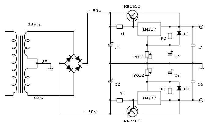

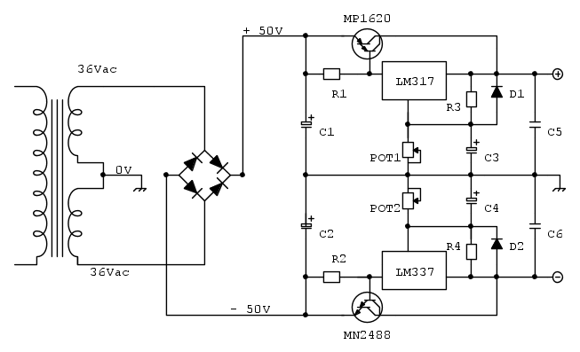

Stavo anch'io guardando il tuo schema e l'errore che dice @EcoTan va corretto, inoltre perché usare due ponti di diodi?
Questo è lo schema, dovresti metterci i valori dei componenti.

si l'avevo pensato così, come se fosse in pratica 2 alimentatori indipendenti in serie non considerando il riferimento in comune in mezzo al trasformatore.

Metti una resistenza da 50-100 ohm in serie a ciascuna base dei darlington: se il circuito dovesse oscillare aumentano le probabilità che non si rompano.
Ti consiglio inoltre di non acquistare gli LM317 in Cina: quelli economici che si trovano su Ebay sono scarti di produzione e tra i vari difetti possono averne anche di molto subdoli, come ad esempio non essere stabili in certe condizioni, quindi tendenti ad oscillare, a me è capitato.

Mi accorgo ora che nel tuo schema la tensione in ingresso è troppo alta: con gli LM317 non puoi superare 35-40V

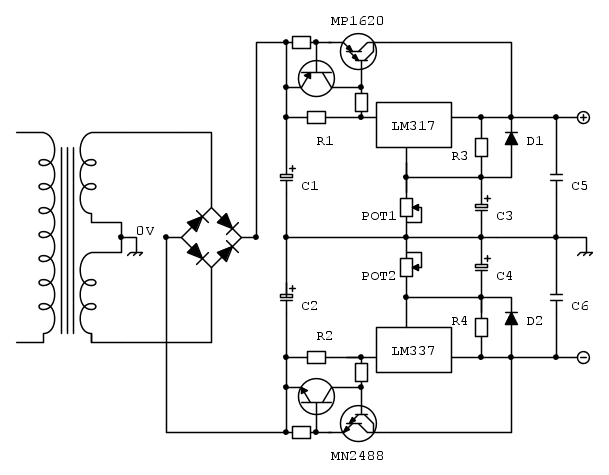

Se intendi una vera regolazione della corrente massima la vedo difficile, soprattutto perché, essendo duale, non si può mettere una resistenza di sense sul riferimento che è in comune tra le due sezioni.
Oppure, se il secondario del trasformatore fosse costituito da due sezioni isolate e non da una con presa centrale, si potrebbero tenere isolate le due sezioni dell'alimentatore, come fossero due alimentatori indipendenti, e collegare il negativo dell'una sezione con il positivo dell'altra solo in uscita: questo consentirebbe di interporre sul riferimento di ognuna delle due sezioni una resistenza di sense per la corrente... ma la vedo comunque difficile, il circuito si complicherebbe non poco.
Se invece intendi più semplicemente una protezione per evitare di superare un valore massimo di corrente in caso di sovraccarico allora si potrebbe tentare di fare qualcosa a monte dei regolatori, dove sono i transistor.

...ad esempio così
considerando che gli LM.. sono già protetti, le parti aggiunte servirebbero a proteggere i darlington

Per quanto riguarda la tensione troppo elevata sugli integrati ci avevo pensato anch'io, infatti penso di usare le due uscite da +-25V del trasformatore in modo da avere circa 35V che non superano i 40V max ma che mi dovrebbero bastare per i 30V desiderati.
Per la presa centrale del trasformatore non saprei perché l'ho recuperato da un amplificatore di un dolby sorround della Sony. Penso che però non siano due bobine isolate perché sul secondario ho un unico filo per il riferimento quindi non riesco a tenerli indipendenti fino all'uscita.
