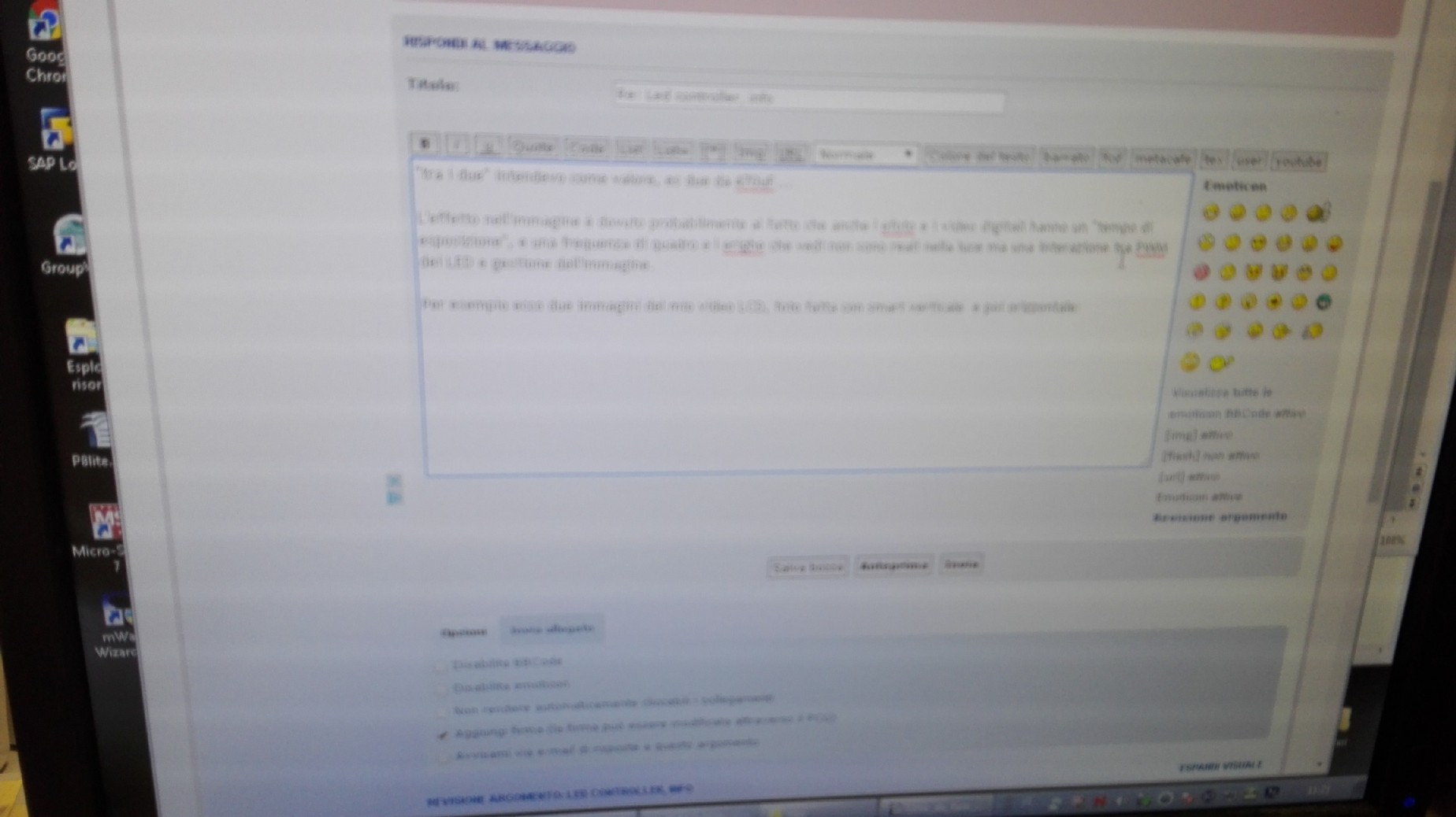

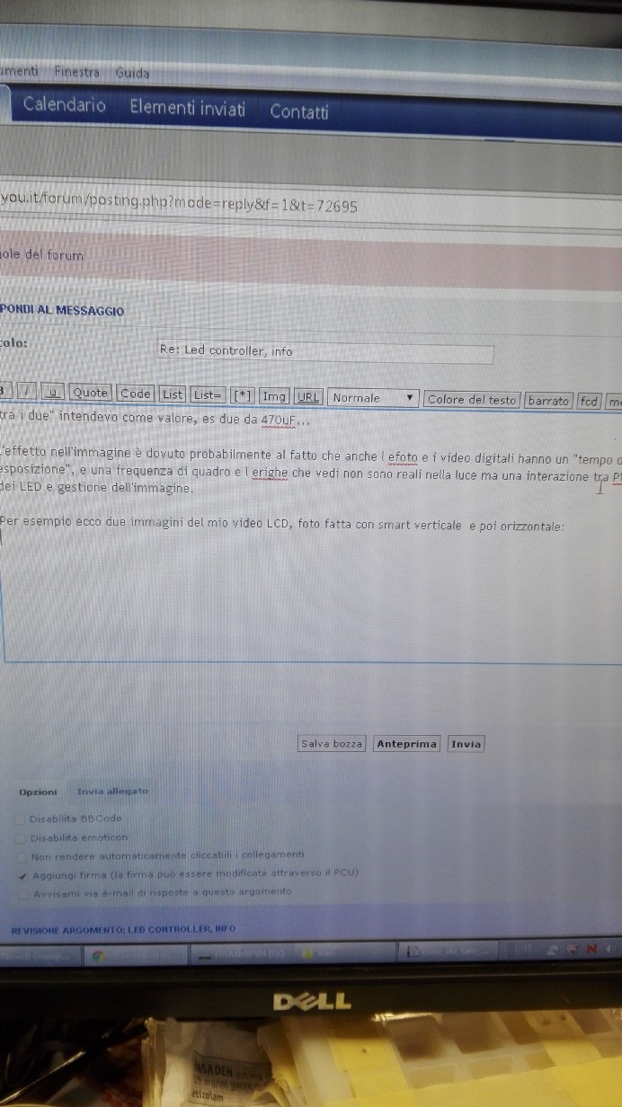

"tra i due" intendevo come valore, es due da 470uF...
L'effetto nell'immagine è dovuto probabilmente al fatto che anche le foto e i video digitali hanno un "tempo di esposizione", e una frequenza di quadro e le righe che vedi non sono reali nella luce ma una interazione tra PWM dei LED e gestione dell'immagine.
Per esempio ecco due immagini del mio video LCD, foto fatta con smart verticale e poi orizzontale:
forse ora è più chiaro perché lo ritengo un falso problema: capisci che se le righe si orientano in base alla fotocamera sono effetto dell'interazione con la ripresa e non necessariamente un "flickering" che possa creare problemi

Ho fatto la prova della fotocamera girata.... è uguale al tuo :shock: :shock:
Mi chiedo se tutta la propaganda dei monitor flicker free sia una bufala..
