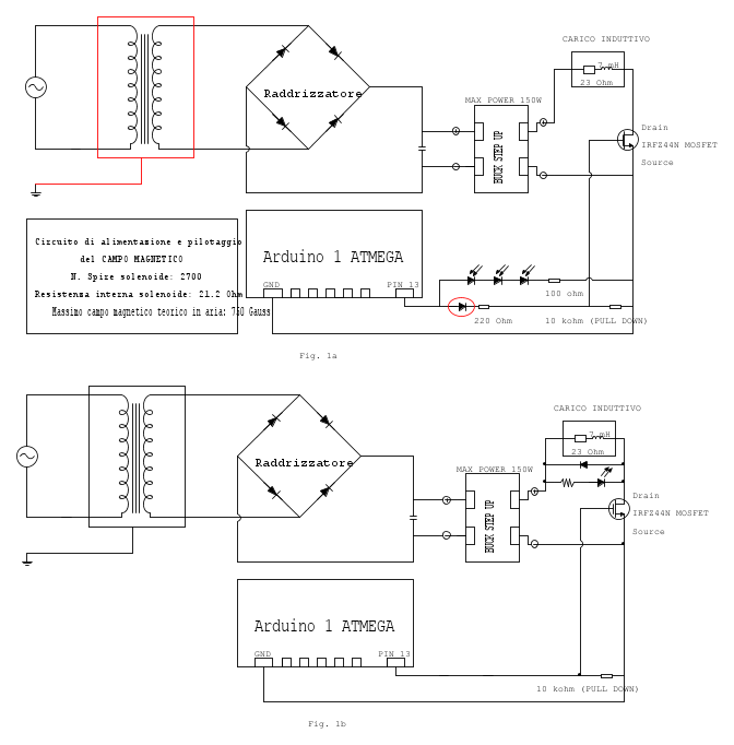

Per chi invece vuole restare con i piedi per terra, dovresti specificare un po' meglio cosa significa 'accendere' e 'spegnere'. Da un punto di vista dinamico, le condizioni di acceso e spento non hanno senso. Devi specificare:
- corrente massima per condizione 'spento'
- corrente minima per condizione 'acceso'
- tempo massimo di transizione off-on
- tempo massimo di transizione on-off.
Questo giusto per cominciare. Poi...
Questo circuito è corretto?

Visti tutti I vincoli di difficolta' di acquisto, di disponibilita' di materiali e di strumenti (e molto altro)realizzerei - in quantita' di un pezzo - il prototipo di Fig. 1b.
Domande:
1) Nel circuito di Fig 1a:
1a) cosa rappresenta il rettangolo rosso collegato a terra?
1b) qual e' la funzione del diodo nel circoletto rosso?
2) Hai a disposizione 3 trasformatori:
2a) da quanti VA ciascuno?
2b) devi pilotare 10 carichi induttivi: 3 >= 10???
3) qual e' la ratio - da dove derivano "infiniti buck booster (anche qualche step down)"
4) un osciloscopio per uso generale che non sfigura in un lab universitario costa < 500 euro (ivato) e lo compri "agevolmente" sul MEPA (Mercato Elettronico Pubblica Amministrazione)
5) Le domande possono bastare (per ora
P.S. Se pensi di realizzare il prototipo fai un fischio: il circuito va dimensionato e ridisegnato in modo "cristiano"
P.P.S. Quando dal prototipo si sollevera' un "inaspettato filo di fumo"
pensi di poter contare sulla collaborazione dei tecnici del Dipartimento accanto?
